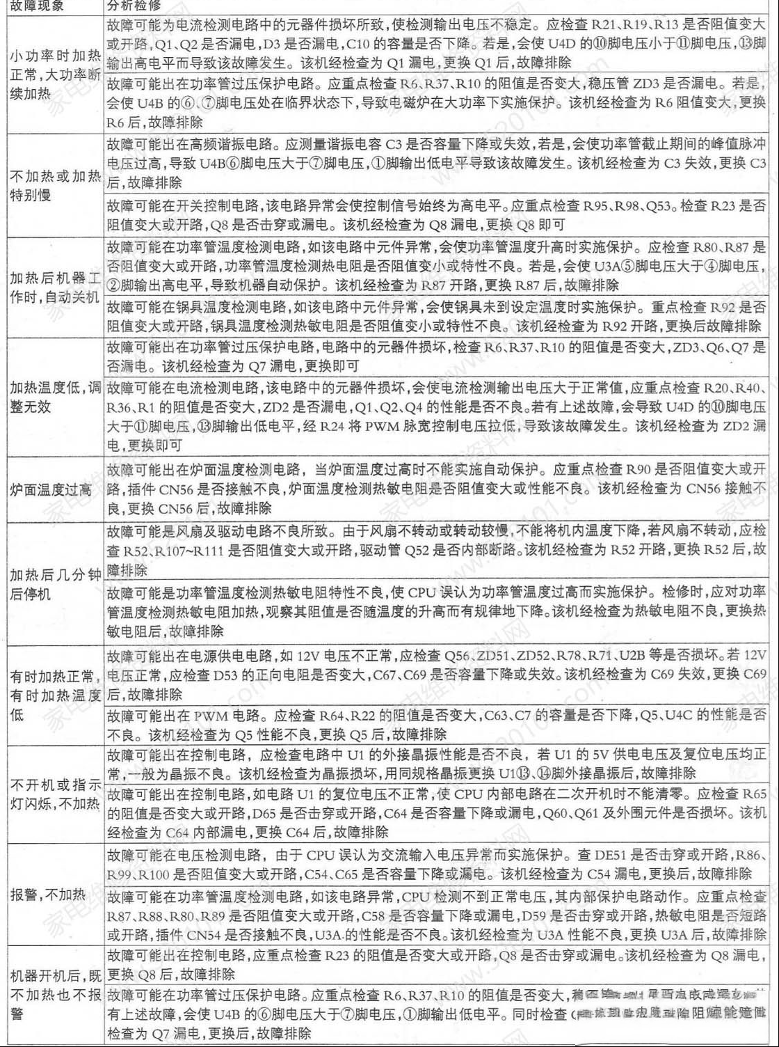

尚朋堂SR-1618/1621电磁炉常见故障速修表
2023-9-16 08:16| 发布者: 开心| 查看: 369| 评论: 0
摘要: 本表列举了尚朋堂电磁炉不通电、加热慢、不加热、通电跳闸、间歇性加热、不检锅、炉面温度过高,指示灯闪烁不加热等常见热门故障维修思路。 ...
