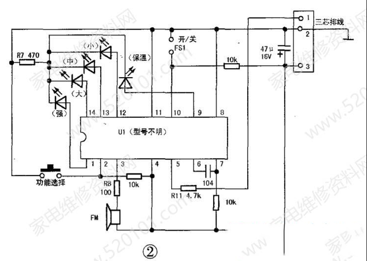

         在图1所示电路中,220V市电经R1/C1阻容降压、R2限流、二极管D2~D5桥式整流、C2和C3滤波成15V左右直流电压,一方面经5A/85°C温度保险作为继电器工作电源;另一方面,又经电阻R3/R4限流,稳压二极管ZD1(5.6V)变成+5V直流电压通过三芯排线供给控制板上的CPU电路。
           U1(如图2)是一块双列14脚封装的IC,是操作控制电路的核心(型号不明),④脚是电源脚(VCC),⑧、11脚接地,⑥、⑦脚外接阻容元件和内部电路构成时钟电路,10、②脚分别外接开/关和功能选择按键,⑤脚是功率控制信号输出端。该机功率(火力)调节是通过控制继电器吸合时间的长短来实现的。
         故障检修1:通电后,按开/关机键不能开机加热。检查线路连接完好,电压正常。后查出开/关机键内部不通,可能是用户使用时不慎漏水进入所致,此种故障极常见。换一新按键,试机正常。
         故障检修2:插电后按开/关键不能开机,不加热。检查线路连接正常,试机按开/关键时听不到继电器吸合声,正常开机时应听到“嗒”的吸合声。经查,继电器驱动管9013损坏,用S8050代换后试机正常。注意,继电器也是易损元件,代换时应选用原规格型号或参数大于原规格的型号。炉盘不发热,还应注重检查炉盘引线,如损坏可用粗铜线加套绝缘耐热管妥善连接。
        故障检修3:插电后,按开/关键无任何反应。检查线路完好,电路工作电压正常,U1芯片外围元件无异常,判断芯片损坏。因不知芯片原型号,也找不到代用芯片,故应急修理时可把炉盘的一根输出线由A点改接至B点(如图1),其实质是舍弃原控制电路,将炉盘引线与市电进行直接连通,达到应急使用目的。
