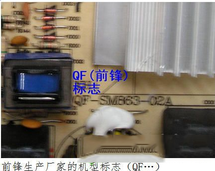

    关于采用TD0525和TD0526板的电磁炉低温下不工作解决方案,故障原因描述:1、 开机不到几分钟,不能正常工作,但显示灯全亮;2、开机后所有显示灯闪烁,重启后有时正常,有时不正常;3、无法工作。
       故障原因诊断过程:经过分析,判断为103瓷片电容性能不稳定所造成,该电容所在位置----检锅、风机、试探电路。
         解决方法:将C402处的103瓷片电容更换成473瓷片电容(如下图所示),故障排除。故障适用机型:TD0525(C21A01)、TD0526(C19A01)。生产厂家:前锋公司(QF…),该维修方案仅针对前锋(QF…)厂家。
