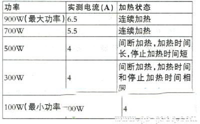

        家用电器用变频控制方式较多,从负载得到的驱动电压方式来看大致有两种形式:一种是改变驱动电压的有效值,如果用有碳刷直流电机的变频洗衣机;另一种是改变驱动电压的频率和相位,如采用三相电机的变频空洞。其实前者是一种调压器,其工作原理类似于调光台灯,严格地说和变频没有关系。那么变频微波炉是否真正变频呢。为此,笔者在某款变频微波炉220V电源进线处串联一只电流表,测量结果见下表。
          从上表可以看出,变频微波炉采用调压和间断加热(f!F控制加热与停止加热的时间比例)相结合的方式来调节加热功率。如果开关电源使输出电压过低,磁控管是不能维持正常工作的,所以在输出功率小于500W时,也只能采用普通微波炉所用的间断加热的方式来调节功率。有资料称:变频微波炉是改变磁控营的微波输出频率来调节输出功率,并由此得出结论:变频微波炉磁控管和普通磁控管不一样。笔者以为此说法是错误的,原因是:微波炉磁控管工作频率约为2450MHz,由其结构决定,不能改变。
