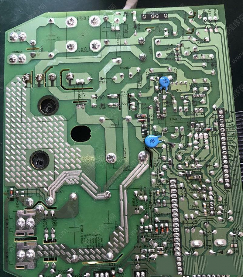

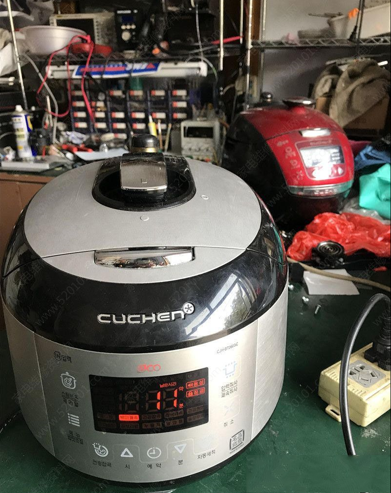

摘要: 最近接修一台酷晨CJH-BT0603iC电饭煲,用户下班前送来说插电跳闸,拆机测FUSE1 10A开路,D101 D15SB60击穿,IGBT1 H30R1203击穿,拆除这三个元件,换上FUSE1和D101通电测量各路供电正常,测CON1 18脚电 ...
    最近接修一台酷晨CJH-BT0603iC电饭煲,用户下班前送来说插电跳闸,拆机测FUSE1 10A开路,D101 D15SB60击穿,IGBT1 H30R1203击穿,拆除这三个元件,换上FUSE1和D101通电测量各路供电正常,测CON1 18脚电压正常,换上IGBT1装机烧水正常,维修结束。
