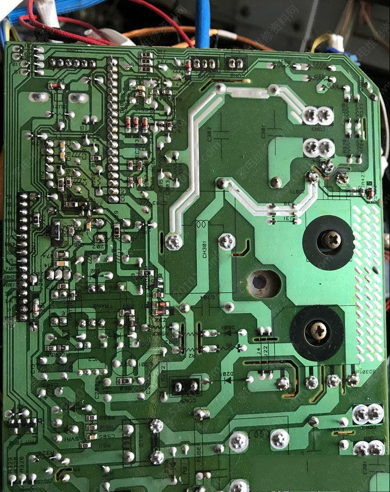

摘要: 接修一台韩国原装的CUCHEN酷晨WHC-VE0650S电饭锅,插电显示屏不亮,拆机测供电6V、20V正常,排线有点裂纹,补焊后插电显示屏亮了,加水按开始煮饭加热都正常,给用户报价150元,用户嫌贵说买一个才几 ...
    接修一台韩国原装的CUCHEN酷晨WHC-VE0650S电饭锅,插电显示屏不亮,拆机测供电6V、20V正常,排线有点裂纹,补焊后插电显示屏亮了,加水按开始煮饭加热都正常,给用户报价150元,用户嫌贵说买一个才几百不修了,装机放到架子上先不管了,过了一个多礼拜用户过来说电饭锅修好最低价多少?答150元保修三个月,用户说修吧明天过来拿。
          用户走后从架子上取下电饭锅通电发现又不亮了,拆开盖子取出电脑板测6V、20V正常,用示波器测晶振没波,看来是个软故障,趁着还没恢复赶紧挨个电压测,当测到AVREF参考电压时显示0V,不正常,起码得有5.5V以上吧,顺着线路往回走到D20,测D20负极没有电压,正极5.9V,问题找到了,从电脑主板上找一只贴片二极管装上,插电显示屏亮了,维修到此结束。
