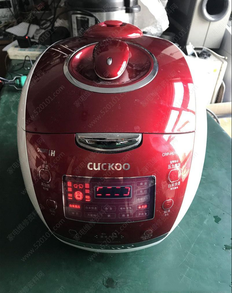

福库CRP-HU1088SR电饭煲显示IH:F的故障维修
2023-9-16 08:16| 发布者: 开心| 查看: 449| 评论: 0

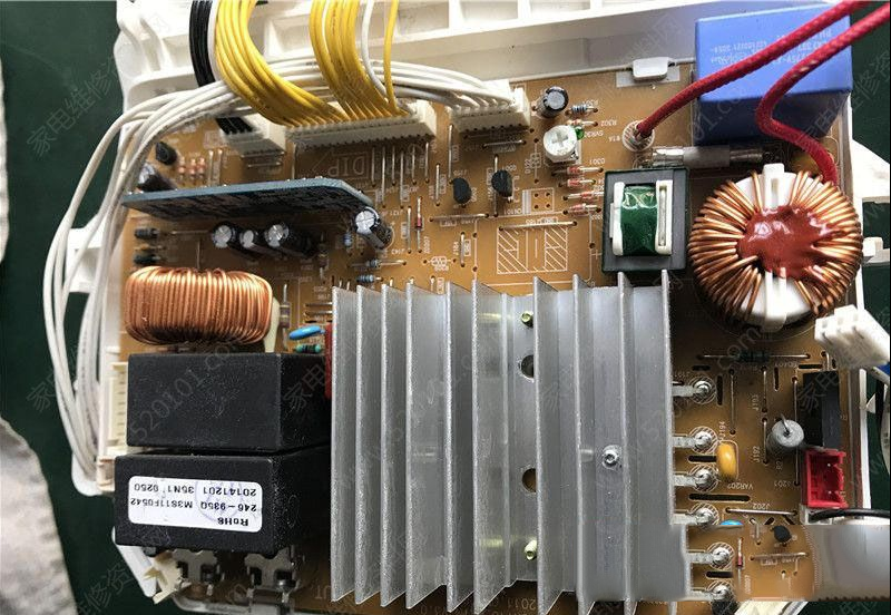

摘要: 接修一台韩国CUCKOO福库电饭煲,故障表现为通电面板显示IH:F故障,拆机测R213 1Ω/2W电阻开路,顺路取下C402 102/1KV发现漏电,更换两只元件装机测试故障排除。 ...
