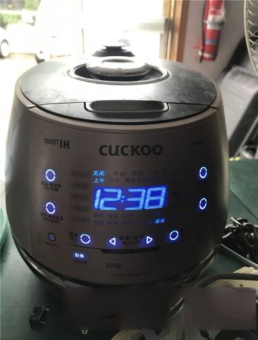

    接修一台韩国福库CUCKOO DH0695F电压力锅,插电没反应显示屏不亮,拆盖取出电脑板,发现EMI滤波电路炸得稀里哗啦的着过火似的,万用表测整流桥阻值正常,心里有数了,拆掉所有EMI滤波电路损坏元件,换新元件换上,焊上10A保险丝,直接拧上螺丝装机通电一切正常,又捡漏了。
