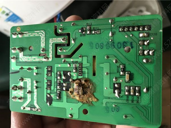

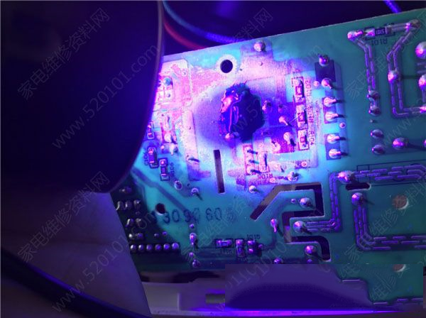

摘要: 关于苏泊尔电饭煲,所有使用F19电源板的电饭煲,都容易出现指示灯一闪一闪并嘀嘀报警声,这片电源板U101电源驱动IC上面打了一层胶水,时间长了胶下面会反潮漏电而产生此类故障,属于通病故障。 ...
