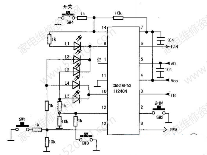

    接修一台半球1800W微电脑控制的光波炉,在烹饪时“嘭”的一声响后,一股焦臭味随之而出,所有功能皆失,送我处维修。打开光波炉的上盖,拆下主电路板,发现有多个元件炸裂,D3( FR107)变色且焊极炭化严重,电路板的反面L-IN1的敷铜条约3厘米长的一段已断且翘起。经初步检测,R1、Q1、Q2、ZD1、AR4、D3、ZD2、U1、Q4均已损坏。因U1击穿,怀疑CPU损坏,又拆下控制板,外接5V电源,按开关键,指示灯不亮。
         为便于修理,根据实物分别绘出图1主板和图2控制部分的电路图(元件序号绘者注)。光波炉的工作状况:从图1中可知由D1、C1、R3、Q1、T、D3、ZD2、C4组成的+18V开关电源(R3 为启动电阻),一路为风扇M提供18V工作电压; 一路经R7限流、U1稳压、C5滤波后为CPU、驱动三极管Q4的基极、温度检测电路R(负温度系数NTC )提供5V电压。接通电源,按下SW4,CPU得电复位,光波炉进入开机状态,分别按功率升键sw3或功率降键sW1调整火力的大小,这一过程是通过改变驱动三极管Q4基极的脉宽调制信号而改变双向可控硅V5的导通角从而有效控制光波管的输出功率以适应不同的工作状态(保温、煲粥、火锅、烧烤、爆炒等功能)。
        由R4、C2、D2元件组成的尖峰吸收电路,可有防止关机瞬间变压器T次级反峰电压对开关管Q1的冲击;当负载电压因故升高时Q2就会导通,将R3提供的启动电压对地短路,Q1基极失电停振,从而切断输出电压;以负温度系数电阻R、R12、+5V电压组成的温度检测电路,随时监测V5的温度变化,当达到设计温度时,CPU会命令脉宽调制信号停止输出,从而关断V5的控制电压,保护光波炉免受损害;以R2、ZD1组成的电网电压检测电路,可有效监测电网电压的欠压或超压情况,如果cPu接到电网电压过低或过高的检测信号,脉宽调制信号会停止输出,直到电压正常后才会恢复工作。
     此款光波炉几种保护部分同时损坏,这在电器维修中并不多见。首先更换主板上的损坏元件,U1原来用的是78L05塑封管,换成7805金封的,又对主板上的元件全部脱脚测试无误后,试带电检测一下CPU,在不带负载的情况下,+18V、+5V电压正常,CPU④脚的电压5V正常,但开机指示灯不亮。断电接上一只光波管,再通电,未开机,光波管亮,按开关键或其他键均不起作用,证明CPU损坏无疑。网购-块型号为CMS16P53的CPU,装上试机一切正常。
