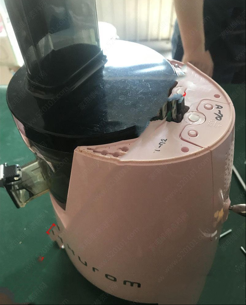

    韩国惠人hurom原汁机以及其他韩国品牌原汁机料理机几乎都会出现这样的故障,故障现象为:插上电打开开关无任何反应,找一块磁铁靠近或者换一个进料盖就可以转。故障原因是磁感应元件老化。
        看到这你以为问题很简单好解决,先别高兴的太早,因为你换国产元件基本不管用,必须换原装进口元件,而且要挑好的买,因为原机原装元件就是日本进口的,结果怎么样呢,大部分一年内就报销了,所以元件选择最重要,怎么找原件维修工们都很在行,我就不多说了。
