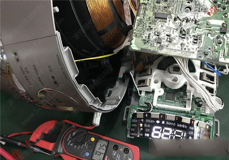

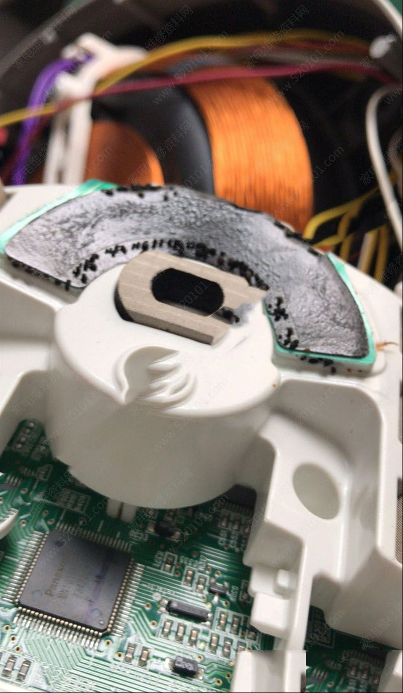

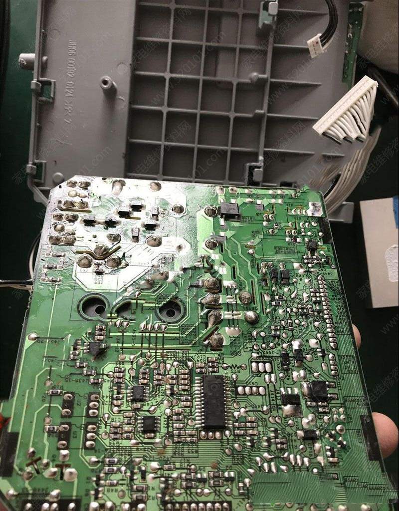

    接修一台福库JHT0610FS电饭煲,拆开纸箱有蟑螂跳出,赶紧抱着快递箱往门外跑,取出电饭锅拆开外壳消灭完蟑螂拿回工作台取出电路板,目测功率板上好几外蟑螂屎尿生锈发霉的地方,用洗板水认真清洗干净,测IGBT击穿,换上IGBT和保险丝通电触摸都正常,测供电8.5V 15V 20V正常,加水测试发现工作电流只有1.7A左右不正常,按以往经验取下所有贴片电容清洗焊盘再装回故障还是一样,取下LM358和LM393周边贴片电阻测量阻值都正常,代换U6 LM358后工作电流上到4.75A电饭锅恢复正常。另外在此要提醒一下新手,福库的电饭锅工作时电压跟电磁炉还是有一定区别的,比如整流桥上电压待机时是300V工作测量只有200V(优利德UT61E测得)属正常,我手里没有其他万用表,所以并不知道更高级的表测量会不会不一样。
         附:福库JHT0610FS存储器数据W25Q32V@SOIC8_20190911_182148
