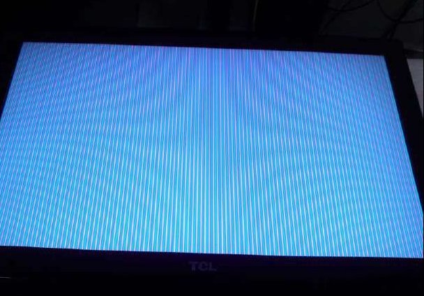

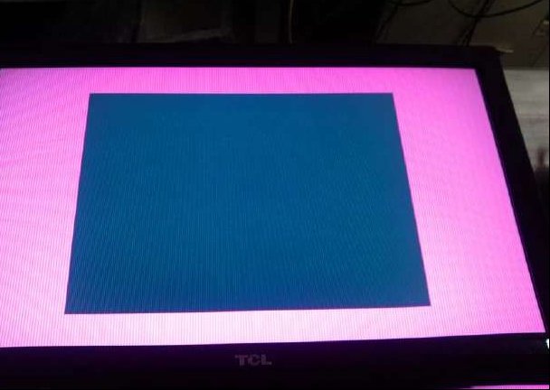

    故障表现为:开机后花屏
检修与分析:该机冷机开机有10秒钟左右图像正常,然后就花屏,字符也花看不清。先测大块和DDR的供电都正常,测试DDR和解码的连接都正常。重抄FLASH程序也不行,将大块和DDR补焊后故障依旧。怀疑DDR U105(W9412G61H-4)坏,更换后故障也未解决。维修陷入困境无从下手了。后来因修好了一块这种机器的电源板在该机上试机,发现故障机修到这里,终于修好值得探讨。了。于是将电源板又换回来故障再次出现,原来是电源板坏了。仔细检查电源板未发现什么问题,更换了好多电容也没有用。最后只有更换电源板解决问题。
故障表现为如图
