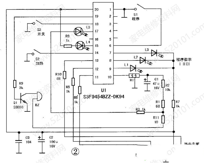

摘要: 本文以一款从网上购买的足疗机为例,浅解其电源工作原理及检修实例。整机实绘电路图见图1、图2。该机的电源电路是以U2( UC3842AN)为中心的开关电源。UC3842AN具有PWM闭锁保护、推挽放大、电源欠压保护 ...
    本文以一款从网上购买的足疗机为例,浅解其电源工作原理及检修实例。整机实绘电路图见图1、图2。该机的电源电路是以U2( UC3842AN)为中心的开关电源。UC3842AN具有PWM闭锁保护、推挽放大、电源欠压保护、基准电压发生器、振荡器、误差放大器、电流比较器等功能。

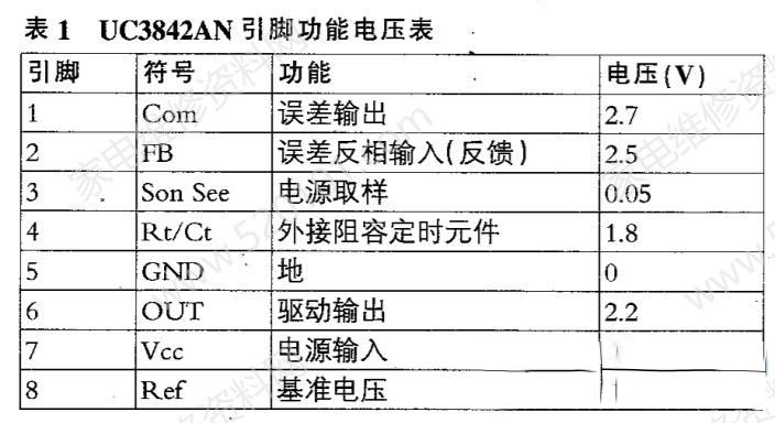

        UC3842AN各引脚功能及参考电压见表1。
