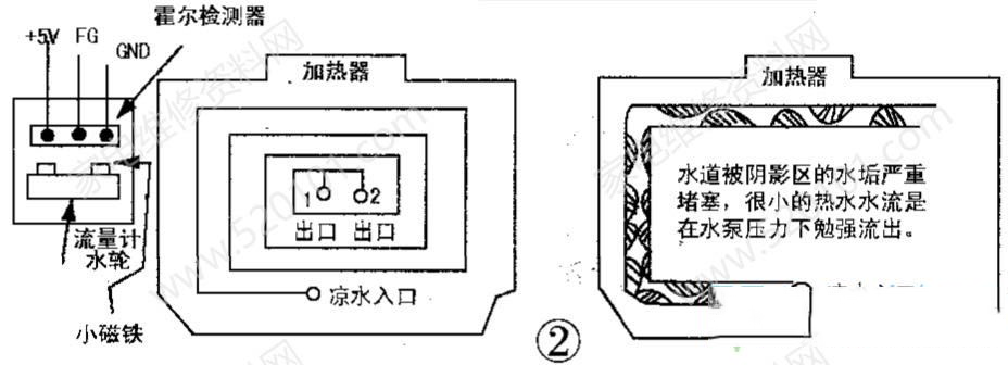

    一家饮料店的东菱牌咖啡机在制作咖啡过程中自动停止,屏幕显示“水管堵塞”警告,启动自动清洗程序无效。为迅速判断故障范围,更换了一套新冲泡器总成,然后制作咖啡试验,结果仍显示水管堵塞,说明与冲泡器总成无关。打开热水阀门,水泵启动,但是声音沉闷,热水出口水流很细,约15s后停机显示水管堵塞。以上实验结果得出一个清晰思路那就是水路出现严重堵塞。为更好说明问题画出咖啡机构造简图见图1所示。
         制作咖啡过程:首先通过面板上按键设定制作咖啡的量,即制作小杯或大杯,然后CPU启动冲泡器进行机械位置自检,开始研磨咖啡豆,制成渣料后送入冲泡器总成,等待沸水送入冲泡器,与此同时,水泵启动把水槽中的水吸入后泵出,从流量计送入加热器总成,流量计内部实际上就是带霍尔元件的FG频率发生器,水流推动水轮旋转,水轮上的2个小磁铁同步旋转,霍尔元件输出代表旋转速度亦是水流量的FG测速信号送入CPU,CPU根据FG信号在设定时间内频率的高低就可以判断出水流量大小,水流量低于设定值就显示“水管堵塞”自动停机。凉水在加热器里经过全程均温加热分别从出口1、出口2送往冲泡器和热水阀门。安装在加热器.上的温度检测探头把温度信息送入CPU,CPU可以判断水温高低。沸水送入冲泡器和咖啡渣料混合制作成咖啡,从面板咖啡出口送出,完成咖啡制作过程后自动停机,等待下一个制作命令。
         从大量维修热水煲的经验得到启发,那就是水在加热过程中会产生水垢,时间一长会积淀很厚,此机加热器同样也会产生水垢,判断加热器水道被水垢堵塞。拆出机芯总成,打开加热器发现整个水道都被水垢填满如图2中阴影部分所示,在出口和入口附近的输水管也有水垢,一并清洗干净复原机芯。首先制作热水试验,热水出口水流强劲有力,水泵运转声音轻盈又有节奏,关闭热水制作咖啡试验,水泵第一次和第二次打水强劲有力,咖啡制作成功,故障排除。
