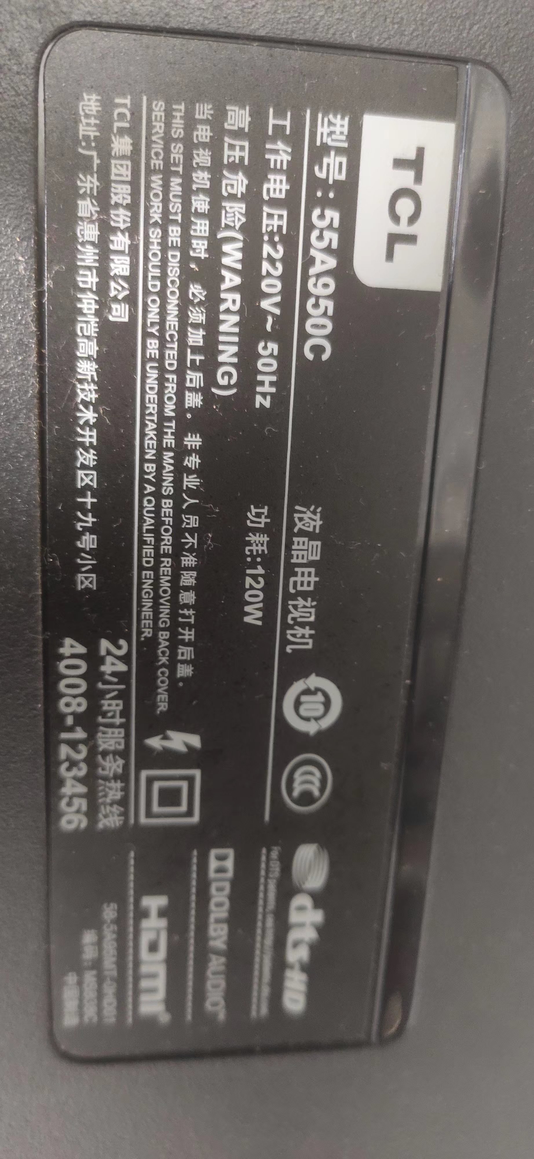

TCL 55A950C MS838C维修案例
2023-9-3 14:52| 发布者: 胡家俊| 查看: 1665| 评论: 9

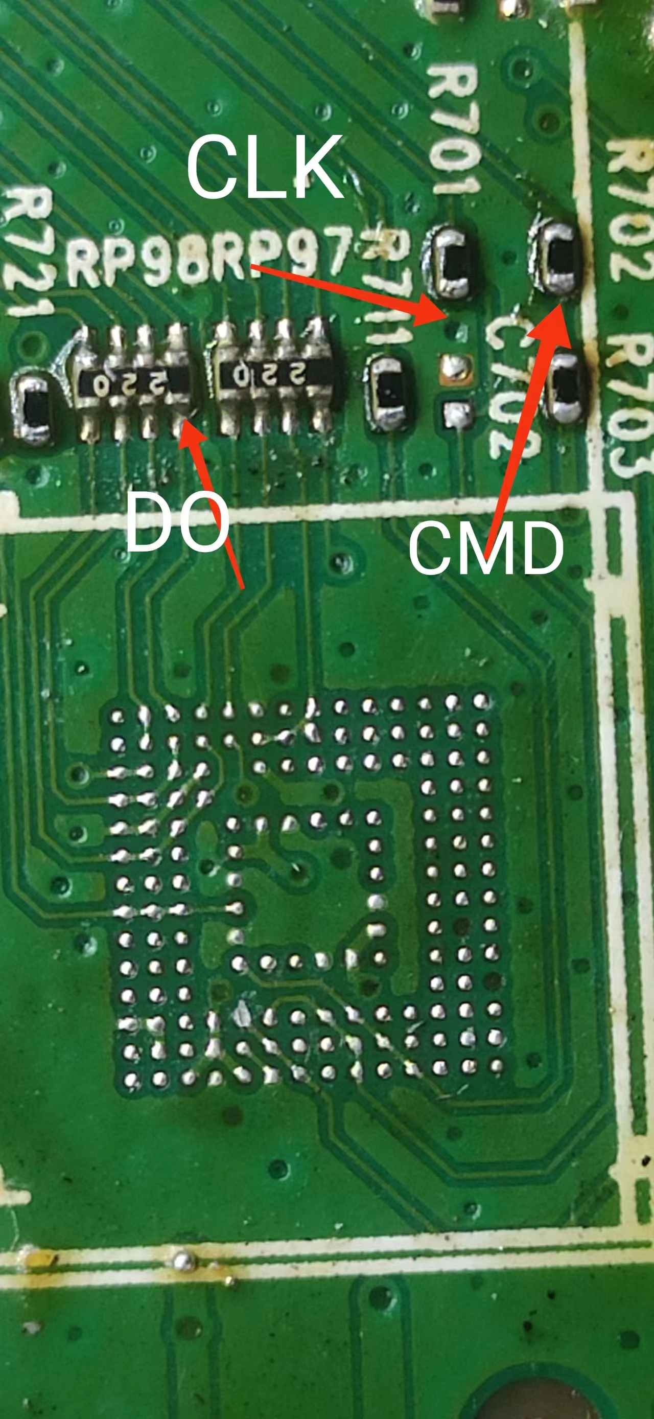

摘要: 检修一台TCL 55A950C 灯亮不开机也没打印,测主板各电压正常,怀疑原机emmc,因没有图纸参照,所以拆下EMMC芯片绘制点位图D0 CLK CMD奉献给大家。机器修复后并自做了量产完美开机。如有需要可联系QQ414674299 或微信1 ...
检修一台TCL 55A950C 灯亮不开机也没打印,测主板各电压正常,怀疑原机emmc,因没有图纸参照,所以拆下EMMC芯片绘制点位图D0 CLK CMD奉献给大家。机器修复后并自做了量产完美开机。如有需要可联系QQ414674299 或微信13872937241、
