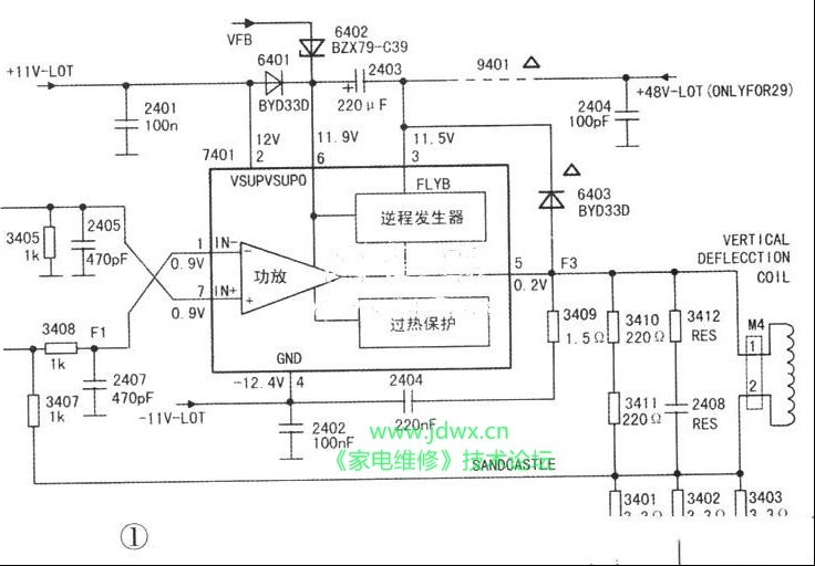

摘要: 本文笔者收到同行送来的故障机壹台飞利浦29PT4423-93R彩电,故障表现为不能开机,红灯亮,按遥控器待机键,有高压声,但黑屏且无伴音。经检查,发现+50V供电保险电阻烧断,场输出块7401(STV9379FA)损坏。STV9379FA是一 ...
    本文笔者收到同行送来的故障机壹台飞利浦29PT4423-93R彩电,故障表现为不能开机,红灯亮,按遥控器待机键,有高压声,但黑屏且无伴音。经检查,发现+50V供电保险电阻烧断,场输出块7401(STV9379FA)损坏。STV9379FA是一块内部无逆程电压发生器(STV9379内置有逆程电压发生器)的场输出IC。由于笔者手头无此IC,决定用其他场输出块代换。TDA8172是飞利浦29英寸彩电常用的场块,其外形、工作参数与STV9379FA相差无几,于是决定用TDA8172试一试。经查阅飞利浦彩电图纸对比发现,两种集成块除⑥脚供电电压不~样以外,其他差别较小,如下表1所示。
         电路改动如上图1所示,标有“△”为改动地方。首先拆除跳线9401,取消⑥脚+48V供电.其次增加电解电容2403(220uF/25V),引进+11v给⑥脚供电,最后拆除二极管6403,经过上述简单的改动后,试机三天机器工作一切正常。
       另外,通过实践证明,STV8172、TDA8177也能代用STV9379FA。
