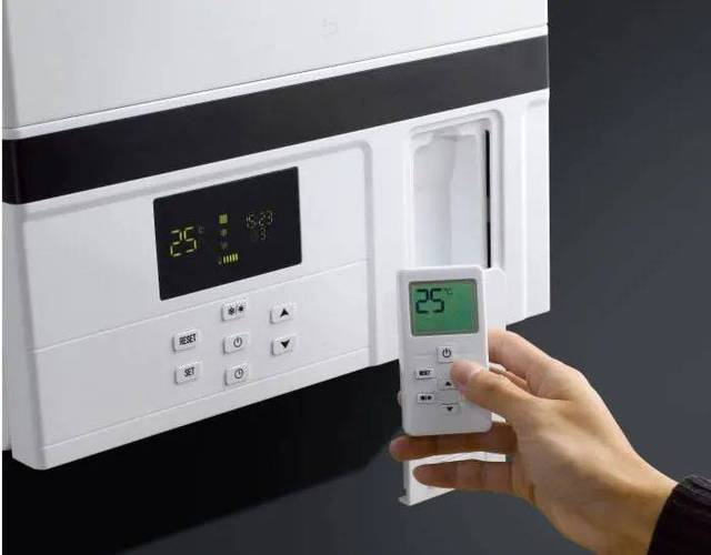

壁挂炉的停机机制。菲斯曼锅炉设置50度显示55因壁挂炉的停机机制,进口壁挂炉全部是时间控制,进口壁挂炉采暖加热温度达到设定温度的5度以上停机,3分钟后启动,所有设置50度烧到55度才停机,依次循环,采暖效果好,温度稳定。菲斯曼锅炉出现f4怎么维修
菲斯曼壁挂炉的故障代码显示“F4”或“F04”(WH1C型国产机显示“F04”,WH1D型进口机显示“F4”)时,表示为燃烧器有故障、点火失败、不断的重启。
原因为天然气压力过低,达不到壁挂炉对天然气压力的要求,壁挂炉燃烧时,火苗太小,火焰探头探测不到壁挂炉在燃烧导致壁挂炉报警,燃气比例阀锁死。
解决方法为:
1、检查煤气灶是否能正常点火,如果不能,一般就是停气或者燃气总阀门开闭了。
2、检查壁挂炉壁挂炉燃气阀门是否都打开,燃气阀门关闭而导致。
3、检查燃气表是否打开,燃气表在长时间没有使用的情况下,一般都为自动锁死,这时需要把燃气表打开。
4、壁挂炉燃气比例阀的故障,请拨打安装公司的电话或菲斯曼的售后服务电话。
