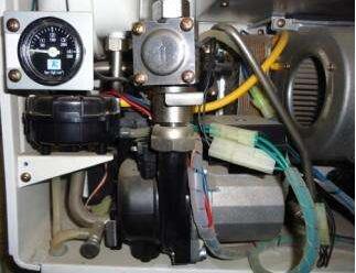

热水器用久了难免会出现故障,如果林内热水器的用户,你是不是也遇到过林内热水器打不着火的情况呢?下面小编跟大家分享一下林内热水器怎么排除故障。
林内热水器不能打火可首先检测林内热水器点火针、感应针是否碳化;再检测热水器是否积垢,须及时给林内热水器清洗;最后检测林内热水器元器件是否损坏。
林内热水器不能打火的故障原因及检修方法:
1、开水时微动开关不动,就是皮膜破裂了,或者是水压过低或水路有堵塞。
2、储热片积垢:储热片积垢后,会影响热量的吸收及通风。其主要原因是使用时间长,室内空气不流通。排除方法:清除储热片间的灰垢,如果灰垢太厚,可将钢锯条磨成斜刀状,奖灰垢轻轻地刮除干净,并用自行车打气筒将刮下的灰垢吹干净,最后,还需用钢锯条或其他工具,将储热片拨至分布均匀,以免影响储热和通风。
3、当拨动微动开关时,电磁阀可以启动,可是水气联动开关非得水力推动才能启动,因此燃气不能进入燃烧室,燃烧无法进行。
4、打开热水器的面板盖,点火器之上有两根针,又长又尖的那根是点火针,短的是感应针。由于使用的时间太长会使这两根针复上一层黑膜,点火器的工作和感应就会迟钝,出现林内燃气热水器不能打火的故障;把两根针用挫刀挫光亮后重新启动机器。
