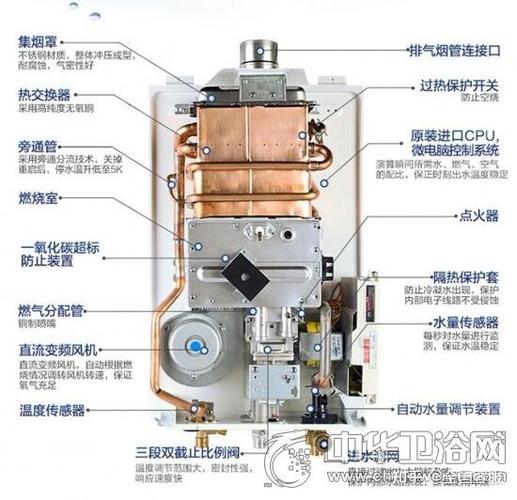

菲斯曼热水器不显示水龙头故障原因与分析:菲斯曼热水器不出水原因较多,可能是出现在进水口不供水了。下面是具体原因和解决方法:
1.可能是因为冬天,天气比较冷,自来水的温度相对较低,菲斯曼热水器内热水的总量没变,但加上冷水后,会感觉到热水较少
2.温度相对低了,在使用菲斯曼热水器时,热水流出后有大量的热量快速的散发在空气中,使室温的温度增高,从而水的温度会被降低。
3.温度控制器上的触点烧结在一起导致接触不良,使热水器空烧。

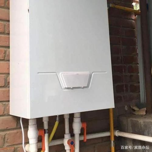

菲斯曼地暖锅炉显示0.07mpa闪烁
菲斯曼壁挂炉出现0.07MPa闪烁:可能是供暖系统管路中的水压力过低所导致的工作异常。建议此时打开供暖水管路的补水阀给系统管路补水,同时从供暖管路的排气阀开始排出尽可能多的空气,保证供暖管路中的水是满的,水压力正常。之后再看燃气壁挂炉显示状态变化情况。如果燃气壁挂炉显示状态还是异常,就要及时报修,让维修人员来现场处理。菲斯曼壁挂炉不出热水无故障代码
菲斯的曼壁挂炉不出热水无故障代码的原因和解决方法
1.在采暖正常的情况下打开热水水龙头,发现控制面板上的运行灯没有亮,这样的状况主要是因为热水水流的开关故障所导致的。
2.正常进行采暖时候打开壁挂炉的热水水龙头,出来的水却是凉水,这样的状况是因为热水水流的开关故障或者是采暖水流的开关故障所导致的。
3.打开壁挂炉热水水龙头的时候,指示灯亮了,但是热水不出来。出现这样的情况首先用手去触摸采暖管的表面,看是否有温度,如果是温热的,就是三通阀问题,导致系统没有转到热水的状态;如果三通阀正常,那么在板换没有进行热交换的情况下,用手去触摸板换的两面,如果出现一面烫,另一面凉的情况下,那么就是板换坏了,需要更换。
