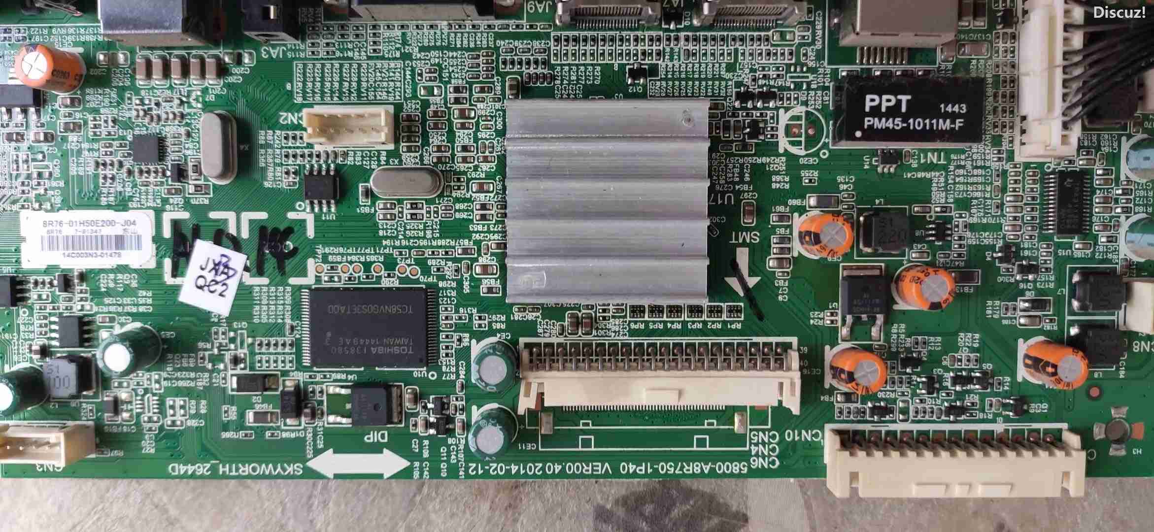

创维8R75(8R76)主板,故障是开机只绿灯亮二次不开机
2023-8-26 15:41| 发布者: 胡家俊| 查看: 542| 评论: 6
摘要: 售后朋友拿来创维8R75(8R76)主板,故障是开机只绿灯亮二次不开机,接打印信息很慢才出来并且只显示有几行乱字符。测主板各DC供电电压均正常,正准备换主芯片时突然想起来再用示波器扫描下。当扫到电容CE8两端发现纹 ...
 售后朋友拿来创维8R75(8R76)主板,故障是开机只绿灯亮二次不开机,接打印信息很慢才出来并且只显示有几行乱字符。测主板各DC供电电压均正常,正准备换主芯片时突然想起来再用示波器扫描下。当扫到电容CE8两端发现纹波过大。用100U/16Ⅴ换掉后打印立马出来很长很长……,也能二次开机完全正常了。
