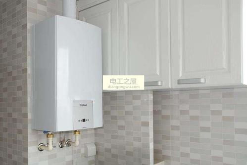

2、安装地点
壁挂炉的定位首先要考虑到排烟、防雨、防冻等要求;其次要考虑到主管的走向是否合理以及户主对建筑整体感观的要求。因为小松鼠燃气壁挂炉多使用的是,所以正常情况下燃气壁挂炉要安装在容易操作、便于检修的位置,主要有:厨房、设备房(阳台)、外墙面等。提醒:壁挂炉若安装在室外,需要对壁挂炉及其它附属设备进行防冻处理。
3、安装程序
壁挂炉通过暖气片、地暖等终端设备起到供暖的效用,对于新装修的房子,相关的开槽、打孔、管路连接等程序需在装修时同步进行,而壁挂炉则可等到家装结束后再进行安装。
壁挂炉是我们常见的家庭采暖设备,使用时主要以消耗能源为主,所以又称之为燃气壁挂炉。经常有用户问小松鼠壁挂炉如何安装?安装过程中需要注意什么?下面就为您简单分享小松鼠壁挂炉的安装技巧。
4、安装原则
安装时应遵循小松鼠壁挂炉“一近、二干、三全、四斜、五好”的五大原则:近,是指壁挂炉位置距离采暖系统、气源、水源、电源、排气出口越近越好;干,就是要选择通风良好、室内干燥的位置;全,是指壁挂炉运行所需配套附件要安装齐全,如室内温度控制器、自来水减压阀、燃气过滤器、水过滤器等;斜,就是烟囱安装一定要朝外并向下倾斜5度以内,以避免雨雪水或冷凝水倒流进壁挂炉内;好,就是壁挂炉安装材料要好,不能用劣质管材、阀门、管件。
5、安装要求
燃气壁挂炉的安装应由专业人员进行正确安装。在进行燃气壁挂炉时首先选择合适的安装位置,建议用户安装厨房或北阳台,这样既方便安装风机口,又易于锅炉工作时排放废气;好不要在浴室进行安装,以免因浴室内空气潮湿,腐蚀机器。
