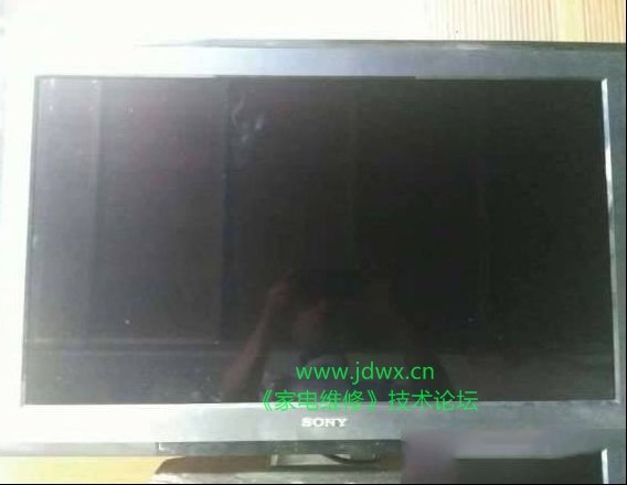

摘要: 本人近期收到同行送来的故障机壹台索尼32寸液晶电视,偏光膜烧掉,外皮已经掉了。下面的图文是本人更换的过程,铲膜的操作有很大的风险,一定要慢,要细心和耐心,不建议新手或动手能力较差的朋友们操作,以免损伤液晶屏 ...
    本人近期收到同行送来的故障机壹台索尼32寸液晶电视,偏光膜烧掉,外皮已经掉了。下面的图文是本人更换的过程,铲膜的操作有很大的风险,一定要慢,要细心和耐心,不建议新手或动手能力较差的朋友们操作,以免损伤液晶屏。本人技术有限,请多指教!

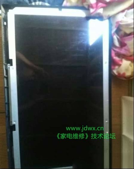

  1、如下图所示,偏光膜烧掉了

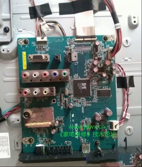

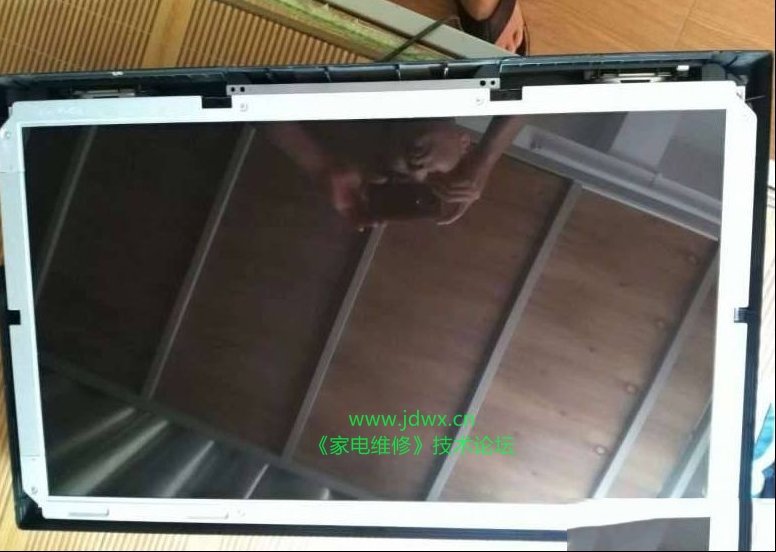

  2、将板子先取下

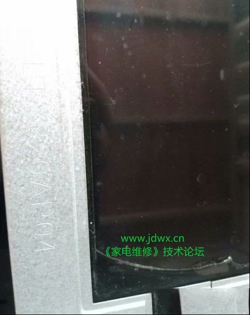

  3、拆屏准备铲除坏膜

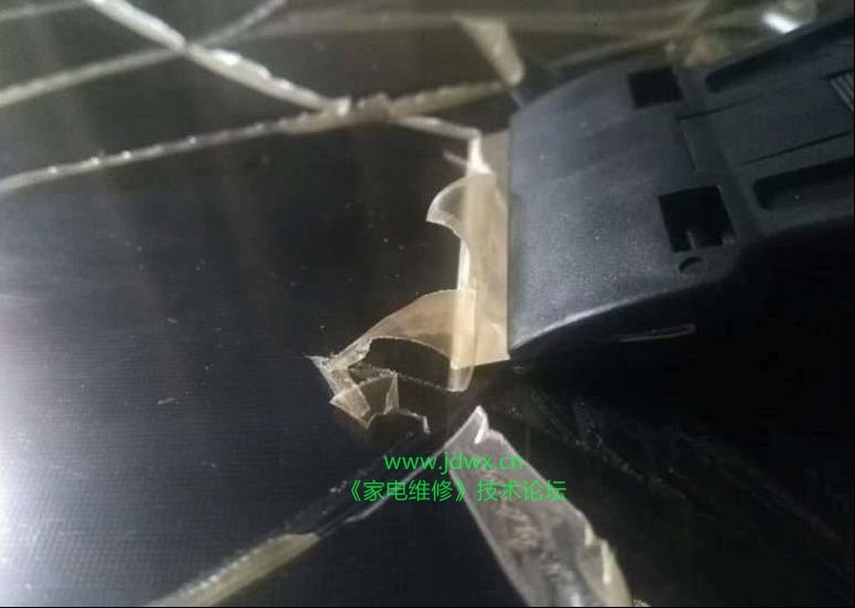

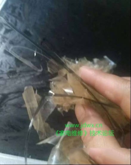

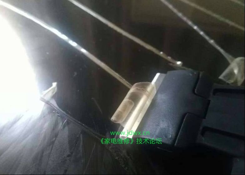

  4、开始铲,注意力度慢慢来,一铲,铲了2小时!累死了。

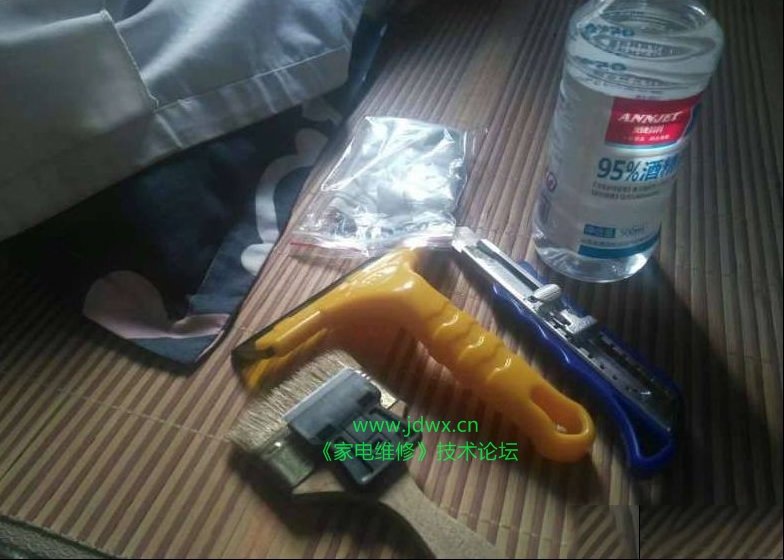

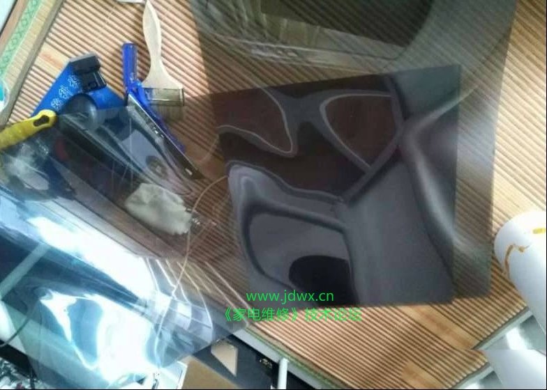

  5、铲膜过程中所用到的工具
  6、铲胶过程很难,一定要慢慢来!
  7、铲了好几个小时,终于干净了

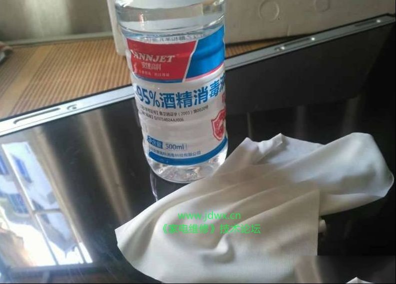

  8、再来点酒精洗洗好亮了
  9、拿出新的偏光膜

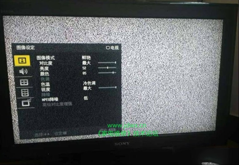

  10、花了2小时的时间,终于贴好了,贴膜要耐心,第一次贴不是很完美,有些泡泡,不影响观看,画面正常。
