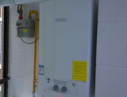

按键式菲斯曼锅炉补水在炉底部左侧有一个黑色的小旋钮,拧动小旋钮就可以对锅炉进行补水,注意压力不要补得太高,1.5即可。

关闭电源和进出水口,打开泄压阀即可菲斯曼锅炉开了冬季模式不采暖
原因1、热水量不足,压力不够地暖的工作压力是不能低于0.6MPa的,压力低于0.6MPa的时候地暖系统无法工作,造成地暖不热,需要再壁挂炉上重新注水打压到不低于0.6MPa。刚开始使用地暖系统的时候压力会经常掉是属于正常现象,因为系统中有气体需要排掉。但是,如果用久了之后还是这样子就要请专业的人员进行排查,找出原因所在,再进行维修。
原因2、管路过长地暖盘管的长度是有要求,不是想盘多长就盘多长,一般一个回路的地暖盘管不能超过100米,而且同一个分集水器内两个回路的管长之差不能超过20米,否则就会导致热水分配不均匀,造成地暖不热。原因3、盘管堵塞由于水质的不同,有些地区地暖用久了之后,地暖管内就会产生水垢,堵塞地暖盘管,导致地暖不热,这个时候就要请专业的地暖施工人员进行清洗。为了避免这种情况发生,建议用户们在安装水地暖的时候尽量再安装一套简单的净水系统,防止地暖盘管会被水垢堵塞。
原因4、壁挂炉内部水压太低,达不到启动的标准。这个情况壁挂炉会自动报警提示进行加压。
原因5、壁挂炉和地暖的面积不匹配。在购买时一定要认清供暖面积,建议壁挂炉的面积最好比实际的面积大80平米左右。所谓的大马拉小车不费力是很好的保证。
