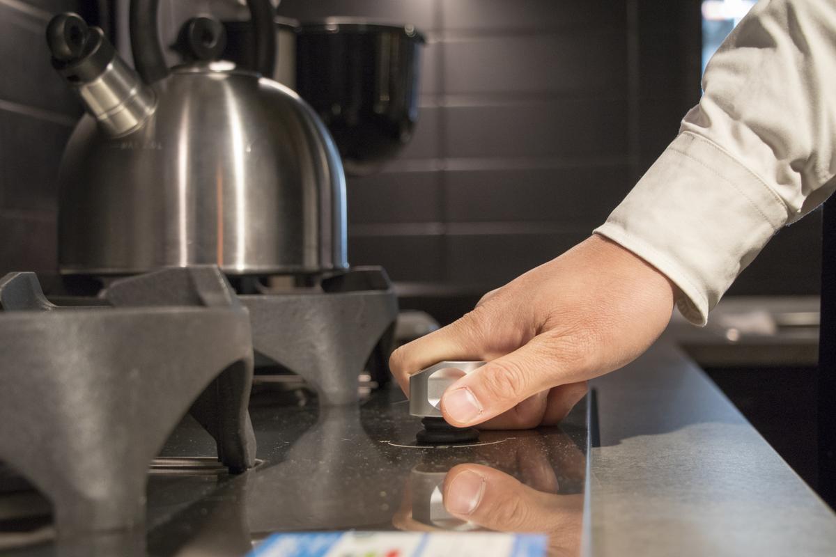

可能是以下原因:
原因一:如果是脉冲点火灶的话,出现这种情况很有可能是因为电池没电了,建议更换电池解决一下。
原因二:点火针发方向可能倾斜,建议调整点火针的方向,对准火盖的出气口。
原因三:内火焰的盖子距离过远导致的,这时需要将内焰火旋转到合适的位置。我的西门子燃气灶为什么点不着火了有谁说一下

通常来说,燃气灶在设计的时候,都是将电池盒设计在燃气灶的底部,我们只需要将燃气灶翻过来,这时就可以看到了。
二、西门子燃气灶怎么换电池:
1、电池盒通常都是在燃气灶的底部,因此先在燃气灶的底部找到电池盒,然后将其倒过来,仔细地找一找看,在煤气灶的背面有没有哪个位置像是装电池的,每一台煤气灶的结构都有所不同,所以装电池的位置也是有所区别的。
2、找到安装电池的位置后,沿着打开的位置将电池盖打开,我们就可以看到里面有一个大号的干电池,注意在购买的时候也要买一个大小一样的电池。
3、像取遥控器电池一样,将燃气灶的电池取下来,然后把新买来的电池换上去,安装时要注意电池的正负极,如果装反了燃气灶也是无法使用的。
4、安装完成后将盖子盖上,把煤气灶的方向放回原来的位置,将煤气打开,试一试煤气灶可不可以正常点火,在扭动开关的时候可以看到火星,说明是可以正常点火的,如果还是不可以也有可能是没有煤气了。西门子燃气灶灶头故障
