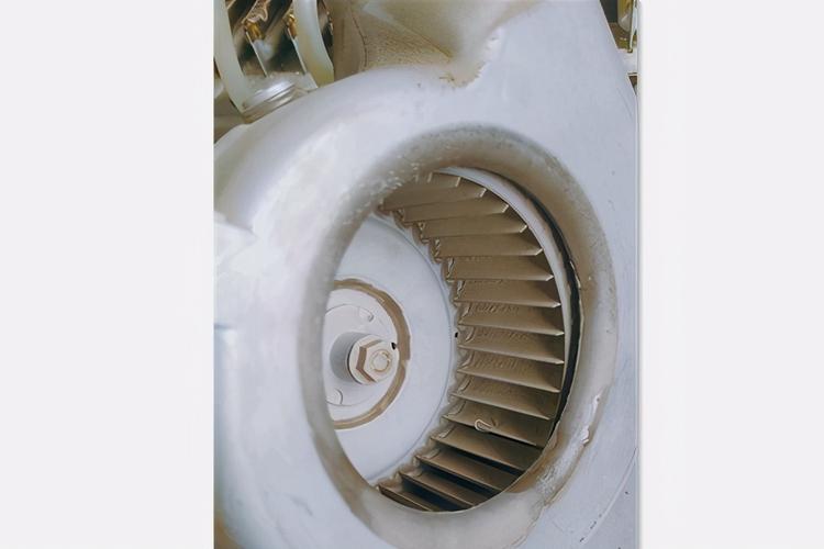

5、没有保护的,压缩机声音不一样,压缩机会反转,任意调换两根电源线就可以了。接零线千万别搞错,接地线接在机壳上面就可以了(380V)是给压缩机供电的。大金空调显示L1什么意思
大金空调故障代码l1表示大金空调压缩机OL动作、压缩机过载、压缩机过流、压缩机热保护!主要反映在压缩机缺氟或漏氟后加入氟压机缺油,变频压缩机本身不良(只有换压缩机),室外翅片太脏,大金空调室外风机坏等。
在大金空调出现代码l1的时候可能是大金空调的压缩机过载,大金空调压缩机过流又或者是大金空调的热保护,在出现大金空调l1的故障代码时候,我们可以用逐一排除的方法来辨别出大金空调故障的具体原因。这样的话我们就可以根据具体的大金空调原因来进行具体的维修空调内机显示L1怎么回
空调显示l1表示室内盘管温度传感器故障。如何维修:
1、如果制冷剂不足,适量充注即可。
2、如果压力开关损坏,更换即可。
2、如果空调室外机散热器、室内机过滤网太脏,建议清洗空调。
3、如果电路板相关电路损坏,必要时建议更换电路板。该答案适用于大金、志高、格力等大部分品牌的空调机型。创维空调插电现l1是什么意思
故障原因及如何维修:
1、如果制冷剂不足,适量充注即可。
2、如果压力开关损坏,更换即可。
