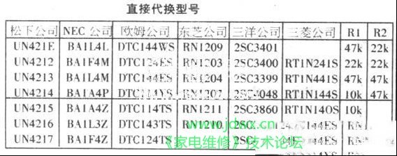

摘要: UN系列三极管由松下公司生产,其R1、R2取值已标准化,UN41XX是PNP型,UN42XX是NPN型。 该件可以用分立组件来代换,即用常用的2SC1815和适当的R1、R2(单位:k)搭配即可。 ...
