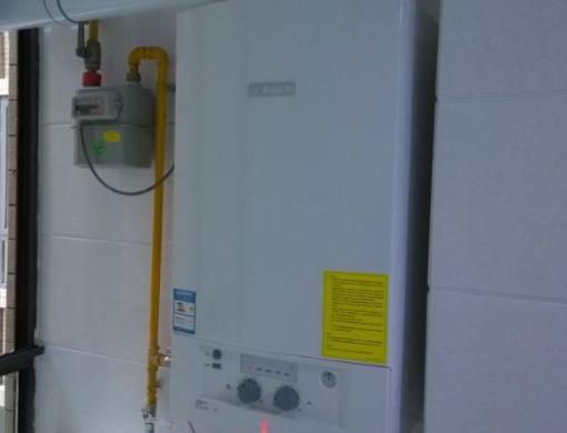

壁挂炉故障现象:显示E8故障,表示使用异常,打不着火,不能启动等。
维修技巧:
1、烟管堵塞,只要清理掉堵塞物,把附着在烟管内壁的脏物清除干净就可以恢复。
2、风压开关故障,如果它出现故障不管是否畅通都停止工作,就会出现排烟报错,这时候需要更换风压开关。
3、风机故障,更换风机即可。
4、风机或者开关的连线处脱落,最好请专业的人员来维修。
5、电路板故障,需要报修,建议不要自己去更换。

八喜壁挂炉显示e03是风压故障,导致打不着火。维修技巧为:
1、清洁燃烧器及喷嘴。
2、清洁热交换器(如果必要,用清洁剂清理)。
3、清洁风机及文丘里管。
4、清洁烟道及检查固定情况。
5、检查及清理点火电极。
6、清洁燃烧室灰尘和积垢。
7、检查清洁自动旁通,温度传感器,安全阀等水利组件。
8、清洗副板换,检查卫生热水最小启动流量;
9、水压过低、进水处的过滤网堵塞都会导致打不着火,适当调高水压,把过滤网清理干净就可以解决壁挂炉的问题。
10、如果自己无法查找到具体啥子故障导致我们的壁挂炉无法打火,建议大家还是请专业的维修工来帮忙维修会比较好。八喜壁挂炉断电后不出热水
