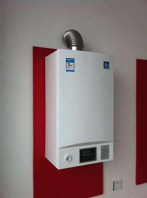

锅炉开机后,不工作,一直提示03故障代码,或者闪烁03故障,机器本身出现问题,无法正常使用。
重要说明:出现03这个故障,不需要花费一分钱即可解决,绝不是其他答应所说的那样!请认真阅读以下维修技巧,即可解决庆东纳碧安锅炉显示03如何维修
庆东锅炉出现03报警打不着火故障维修方法:
1、确认煤气灶可否点火,确认煤气灶是否能正常使用。
1)正常:确认下面事项。
2)不能使用:如果煤气灶不能正常使用,请与煤气供应方联系解决。
2、确认燃气阀门
确认锅炉下方燃气管道上的燃气截止阀是否打开,燃气截止阀与管道成平行一字为打开状态。此时才能正常供应燃气。
1)打开:确认下面事项。
2)关闭:燃气截止阀需与管道成平行一字方可正常启动锅炉。
3、电源开/关,关闭锅炉后,重新启动锅炉。
1)重启锅炉的方法
将电源插头拔掉后重新插好。
关闭室内温控器后,重启温控器。
2)不能启动:重启后仍然不能正常启动时,请报修。
