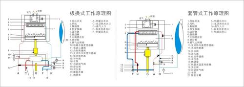

    老铁们,家电维修小编相信还有很多朋友对于林内燃气热水器商品代码如何维修和林内热水器显示72什么意思的相关问题不太懂,没关系,今天就由我来为大家分享分享林内燃气热水器商品代码如何维修以及林内热水器显示72什么意思的问题,文章篇幅可能偏长,欢迎大家常来家电维修杂志社学习交流,下面一起来看看吧!林内热水器显示11是哪种故障
林内热水器显示11表示点火故障因为林内热水器显示11是热水器的一个故障代码,通常出现在点火失败的情况下,可能是点火器损坏、燃气供应不足等原因造成的。需要进行检修或更换相关部件。如果林内热水器连续数次显示11,建议联系专业维修人员进行维修,避免造成安全隐患。同时,定期进行热水器检查和维护,可以保证其正常运行并延长使用寿命。林内热水器显示72什么意思
一般出现72这个错误代码有以下六种情况:
①气压太高或太低,冬季低温供气不足;应调整或更换减压阀,确认并调整小火二次压力。
②液化气钢瓶倒置,燃气阀中有残液进入,影响燃气阀的使用;清洗燃气阀,针对橡胶薄膜出现变形、破损的情况应更换燃气阀。
③风机问题,不转动,更换风机。
④电磁阀的供电压过小,未开启,内部线圈断掉;更换变压器或电脑版,调整线圈。
⑤脉冲点火器坏掉;更换该零件。
⑥比例阀线圈坏了;看比例阀的电压在小火、中火、大火是否分别为10V、15V、20V左右。林内燃气热水器显示14
显示故障代码14:高温保护(防止过热装置故障)
这种现象一般是水垢惹的祸,伴随现象是热水出水明显比冷水出水小很多。过水小,火头不变,水温就会偏高,过高的话,热水器自动保护,会切断燃气供应,熄火。林内热水器出现故障代码12
步骤1
林内热水器显示数字12,有可能是燃气电磁阀没有电了,或者是没有燃气了,也有可能是其他方面的故障,如电源线连接不紧密,插好电源线即可,以上三种问题均属于小故障类。
步骤2
显示故障12,有可能是因为是中途熄火或突然中断火焰信号代码,有可能是因为在使用过程中,混入的冷水过多,导致意外熄火,这就需要在使用过程中注意。
步骤3
燃气气压压力过高,也会导致会引起离焰导致打不着火,建议调整燃气压力,如果仍然没有办法的话,那就有可能是其他故障原因导致的。
步骤4
熄火安全装置有可能也发生了问题,导致无法打开,造成中途熄火,如果发生损坏的话,应该及时联系厂家更换或者维修。
步骤5
热水器风机如果不能进行正常工作的话,会导致废气无法正常排出,加上供氧量不足的情况下,也会造成中途熄火,可检查排烟管道是否有异物堵塞,如果有及时清理以后,按复位键,如果正常工作即可,如果不能,也及时联系厂家进行维修。
