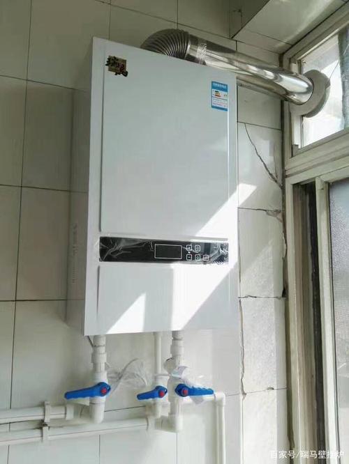

    家电维修小编今天来为大家分享博世热水器控制开关不显示如何解决的一些知识点,和博世热水器突然不加热了的问题解析,大家要是都明白,那么可以忽略,如果不太清楚的话可以看看家电维修小编推荐的这篇文章,相信很大概率可以解决您的问题,接下来我们就一起来看看吧!博世热水器不出热水
1、电池问题:若是用电池的要首先看看电池是不是太旧了,电压不够也会出现燃气热水器不出热水。
2、电磁阀故障:若点火的时候只听到点火声,没有电磁阀“嗒”磁吸声,可能为:电磁阀损坏或者老化,电磁阀老化,会不受控制,在打火开始时能吸合一下,打得着火,但随即闭合又熄火了。
3、燃气热水器不出热水的原因可能还是点火器故障:脉冲点火器和控制器有一方有故障,热水器均不能正常点火。
4、水压问题:水压低时热水器无法正常启动,进水处过滤网堵塞造成水无法正常流过,清理干净就可以了。
5、检查烟道是否无法正常排气,燃气热水气这样的情况在冬天普遍发生应为天气太冷,最好不用的时候把通风管拿掉,或者放掉水箱内的水以防冻住。阳光博士太阳能热水器开关怎么用
