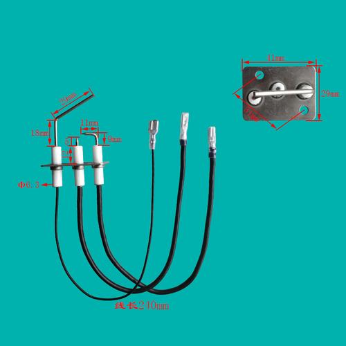

3、壁挂炉出现点火故障
怎么修理:点火和天然气、点火针、燃烧的空气有关系,当天然气壁挂炉点不着火时,首先确认天然气是否充足,阀门是否开启,再检查点火针是不是点火的位置有偏差或者是点火针的电极有漏电,导致电火花点不着火。
