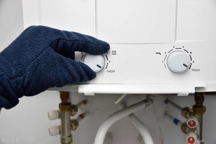

1.检查水路是否堵塞
首先,需要检查热水器的水路是否堵塞。可以先关闭热水器的电源和水源,拆下水龙头,检查水龙头孔洞是否有杂物或者水垢。如果有,可以用清洁剂清洗或者用针头清理。
2.检查水压是否过低
如果检查水路正常,还是出现e9故障代码,就需要检查水压是否过低。可以先打开水龙头,检查水流是否充足,如果没有,就需要增加水压。具体方法是调整水泵或者调整水表的压力。
3.更换故障部件
如果以上两种方法都没有解决问题,可能是阿里斯顿燃气热水器的部件出现了故障,需要更换故障部件。可以联系专业的维修人员来解决。
