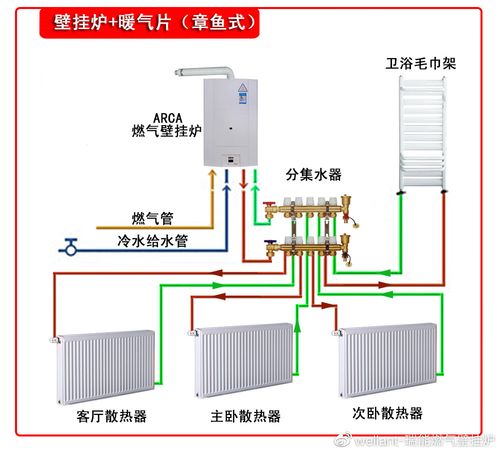

通常地暖的供水温度在50-60度之间,回水温度与供水相差10度用于室内散热,也就是回水温度为40-50度;暖气片的供水温度在65-80度,回水温度与供水相差20度用于室内散热,也就是回水温度为45-60度。壁挂炉在供回水管道处设置有感温探头,方便监测和控制壁挂炉的水温。
在壁挂炉的面板上调节供水的温度,回水的温度通过感温探头监测,当回水温度等于和超过温度之后,壁挂炉的控制系统就会默认达到温度,暂时停止供热,当然如果室内温度还没有达到设定需求温度,壁挂炉的回水温度低于默认温度之后又会重启加热,这句会造成壁挂炉反复点火加热。
