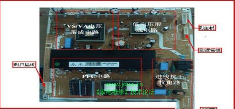

  一、电源板
  电源板单独维修方法:将PS-ON与地短接;将VS-ON与D5.3V短接。各路输出 电压都有标注。VS,VA在标牌上,其他电压插座上有标。单独测试电源板,看各路电压输出 是否正常。如不正常修电源板,如正常则检查其他部位。

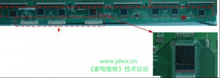

  三、缓冲板

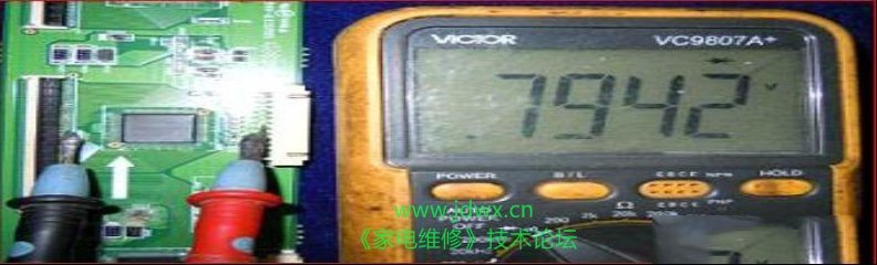

  (1)开机黑屏时,可用手触摸缓冲IC温度是否均匀,观察缓冲IC有没有烧裂。测量缓冲IC的输出测试点,正常为91.7V(对悬浮地测量,不同屏一般测量在80V左右),缓冲板供电156V(对悬浮地测量,不同屏不一样,120V左右较多)缓冲板输出插座接触不良将引起水平方向横线或横带.缓冲IC不良会引起横线或横带以及黑屏等。
  扫描缓冲板和维持驱动板输出电压都低,且没有明显短路,一般是扫描驱动板和缓冲板故障,同时清理逻辑板一扫描驱动板一维持驱动板连接线。缓冲板的测量很重要。测量缓冲板电压主要测输出和供电等;其次测量对地阻值是否短路,将FPC线的黑色卡子向上撬开露出引脚,用数字万用表二极管挡测量,黑表笔接悬浮地,红表笔依次划过引脚,阻值一般会超过二极管量程,缓冲板上插座所有引脚对地阻值必须一致(一般不会所有IC引脚一起短路),对比测量,若有异常(短路等)则是相对应IC有故障。若lC有烧坏的,则要检查扫描驱动板:测MOS管、二极管等判定好坏。即是说缓冲板坏会引起驱动板坏,驱动板坏也要检查缓冲板,否则会引起再次损坏,维修时要重视。
  (2)若测量扫描缓冲板和维持驱动板输出电压都低,则黑屏主要是扫描驱动板或缓冲板引起,若通过电阻法准确测量缓冲板没有问题,则换扫描驱动板。

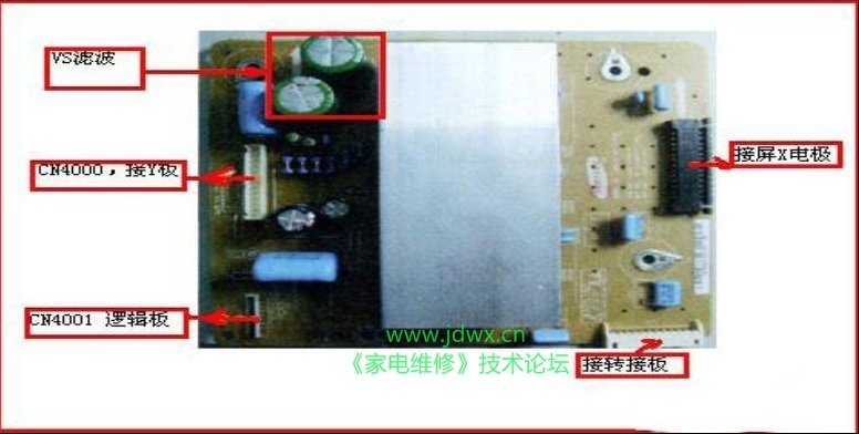

  四、维持板
  测量维持驱动板输出电压是否有85V(三星屏一般为80V左右),15V有没有短路。
  维修时主要测量VS,VE,VG,VSC,5V,15V,缓冲板供电及输出,维持板供电5V,15V。

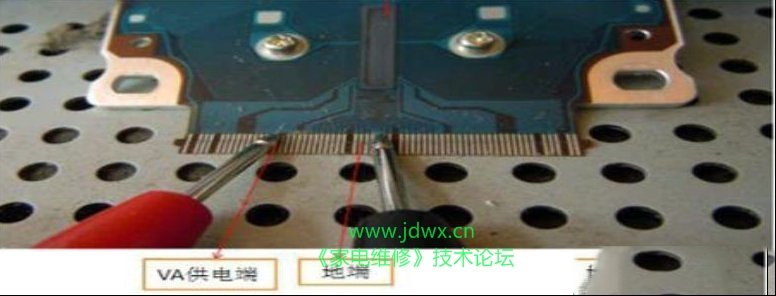

  五、地址板
  地址板COF排线接触不良会出现对应部位竖线或竖带且不稳定,时好时坏。如COF损坏短路,对应部位出现竖线或竖带,且固定不变。这时应检查排线,损坏可更换。如短路将VA电压拉低也会黑屏。

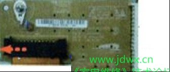

  六、逻辑板
  逻辑板主查供电,输入的5V,DC-DC输出的3。3V,1。2V。另外VS-ON是检查的关键点,测这一点电压是不是2。8V-3。5V的高电位,可以判断逻辑板是否正常工作。

  1、测Y板输出驱动电压对地电阻是否短路,请注意接Y板地。如有短路,拆下缓冲板,逐个测缓冲IC的对地电阻,看有没有蜂鸣声,如有,则对应IC有短路,更换。

  6、地址板的供电VA电压,查VA保险是否断,测COF的VA供电是否有短路。见下图。

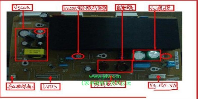

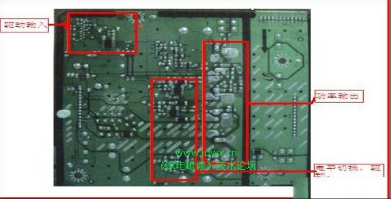

  7、重点对Y板检查,Y板的几个关键检测点。
  A,Y板上的几个低电压,15V,5V,注意有的电压是悬浮的,测时要接三端的地。见下图。
  B, VSC电压,约129V这个电压也是悬浮的,一般Y板上电压都有指定测量点或某指定测试电阻。Y板地与整机地的区分,整机地一般有螺丝孔与铝壳相连,而悬浮地一般有一个电容与整机地相连。见下图。
  C,Y 板的各个供电。VSVA。VG一般由电源板提供,其他电压如VSCAN,VSET,以及小电压15V,5V等由Y板提供,注意有的电压是悬浮的,测量时要正确接地。Y板的许多故障都是供电不良造成,要搞清楚Y板上所有供电,并正确接地,这是快速维修Y板的前提。
  D,驱动信号输入,可以测电阻,电压及波来判断,电压及波数据要平时多积累。 E,Y板输出的信号电压,这是一个关键点,三星一般在100V左右,电压随信号在一定范围变化,也可测波,但示波器要求100M以上,有时测出来的波形是不稳定的,所以最好测电压,以Y板地为地即悬浮地
