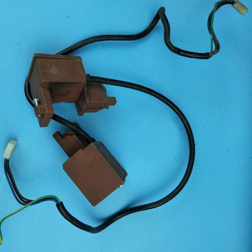

12熄火安全装置动作中途熄火、燃烧状态确认、燃气电磁阀、温度继电器,熄火安全装置、电控器接地线接触不良等01连续燃烧时间超过规定时间(30分钟)有无30分(60分)以上连续使用10燃烧异常(仅为故障表示)燃烧状态确认,给排气热交换器是否堵塞11初次点火不良点火不良,主电磁阀闭,点火装置不点火,燃气电磁阀、感应针、电控器接地线接触不良,温度继电器等12熄火安全装置动作中途熄火、燃烧状态确认、燃气电磁阀、温度继电器,熄火安全装置、电控器接地线接触不良等14过热防止装置动作过热防止装置动作(温度熔断器断线),接插件是否接触不良16出水温度异常(高温检出)出水温度传感器的电阻值得测定,燃气比例阀故障31进水温度传感器异常进水温度传感器的电阻值测定。
断线、短路、接插件接插不良现象有无32出水温度传感器异常出水温度传感器的电阻值测定。断线、短路、接插件接插不良现象有无61风机异常风机是否回转回转,传感器是否正常,接插件接插是否正常,电源基板有无故障71燃气电磁阀驱动回路异常电控器故障72熄火安全装置回路异常熄火时的火焰电流测定73电脑板设定异常DIP开关的设定确认,燃气切换接插件,温调切换插件的确认,电装板的确认90燃烧异常燃烧状态的确认,给排气热交换器堵塞的确认760遥控器传送异常遥控器,电装板的确认,遥控器线的确认林内热水器jsq31c05怎么使用

1.燃气电磁阀是否没有电了,换电池即可。
2.是否没有燃气了,没有燃气的情况下也会这样。
2.电控器接地线接触不良等,只要插好电源即可。
4.熄火安全装置是否正常,损坏了也会打不开(需保修)。
5.如果以上方法尝试后还是显示12故障代码,那么就是电磁比例阀或电脑主板坏了。建议直接找林内官方售后服务。
