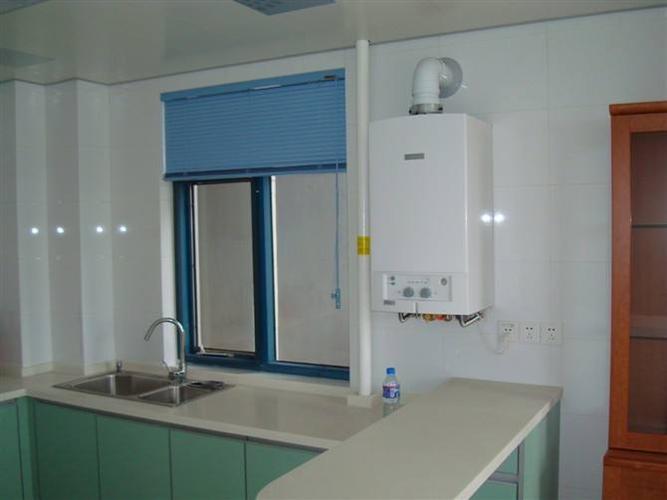

1、切断威能壁挂炉的电源,打开所有与系统连接的阀门和排气阀门(包括分水器、散热器、水泵排气阀等)。
2、打开威能壁挂炉下边的自来水阀门,然后逆时针旋转补水阀(最好半开),让自来水进入供暖系统。观察威能壁挂炉上压力表(部分型号机器无压力表,请查看显示屏上显示的压力数值),当压力达到1.5bar时,顺时针关闭补水阀,同时关闭除水泵上的自动排气阀外的所有排气阀。
3、再次查看压力表,确保系统水压在1.0-1.5bar(1.0-1.5公斤之间),请确认一定要关闭补水阀,否则,系统超压泄压阀会一直漏水,可能浸湿室内物品;另一方面,如果自来水停水,威能壁挂炉会因失水而停止工作。
4、接通电源,打开燃气阀门→开机→然后将威能壁挂炉设置成夏季模式,按上下键调节洗浴水温即可。卫浴水正常运行后,将威能壁挂炉设置成冬季模式,关闭水笼头,调试采暖系统。注意:一定要先运行卫浴系统再运行采暖系统。否则,因在卫浴管道缺水状态下运行采暖系统,水流传感器会因高温烧坏。
5、在冬季模式下,运行10分钟左右(原则上系统内的水走一圈),观察水压表压力和系统内有无流水声。如有流水声或水压表压力下降至1个数值以下时。此时,需重复(有时是多次重复)1-4步骤,直到系统内听不一水流声,水压表固定压力相对固定于1-1.5之间某个数值为止。
