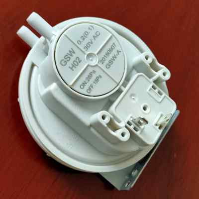

C4:风机关闭时风压开关不能打开
怎么修理:检查风压开关和布线,检查连接软管。
C6:风压开关不能关闭
怎么修理:检查带插头的鼓风机电缆以及鼓风机,如果损坏就需要更换鼓风机。检查风压开关和烟气输送装置。
