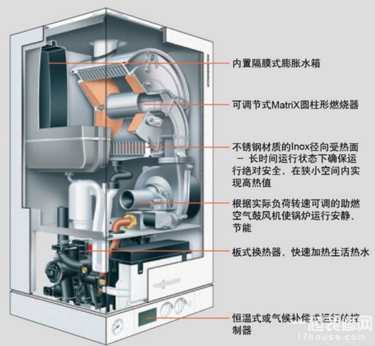

一、风机故障。
风机故障转速不够或风机大量的积灰,导致排气不通畅,热量排不出去,引起壁挂炉报出故障,需要对壁挂炉风机进行清洗。
二、水泵故障。
水泵卡死或故障,导致壁挂炉水流不通畅,壁挂炉内部温度过高,系统报出F0F故障,检查水泵转速,对水泵进行清洗或更换。
三、燃气比例阀故障。
燃气比例阀出现了故障,导致不能正确输出燃气用量,壁挂炉内部温度过高,导致壁挂炉报出F0F故障,需要对燃气比例阀调试或更换。
四、烟道故障。
烟道出现了堵塞或长时间没有清洗有大量的积灰,影响壁挂炉烟气排出,导致壁挂炉的烟气超温。
五、主板控制器出现了故障。
需要对主板进行维修与更换。
