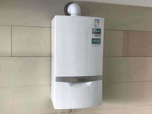

常见故障1、生活热水忽冷忽热
怎么修理:菲斯曼壁挂炉采暖正常,生活热水时冷时热不稳定,可能是这些原因引起的:水压波动较大或气压波动大;检查是否是气阀及电路板的问题;自来水流量小,自来水温度高;检查温度传感器;风压开关接触不良;热水水流传感器不良;最小功率偏大。
常见故障2、水压过低菲斯曼壁挂炉报警/停机
怎么修理:菲斯曼壁挂炉突然报警或者停机,应该检查壁挂炉的水压,采暖期间壁挂炉的正常压力是在1.5—2.0Bar,如果壁挂炉水压过低导致锅炉不能正常启动使用,锅炉会自动报警,液晶屏面板显示对应的故障代码。用户可以通过旋转锅炉底部的一字型补水钮,待液晶屏压力增至正常范围后立即关闭旋钮,再启动即可正常使用。菲斯曼壁挂炉突然停电如何维修
如果菲斯曼壁挂炉之前从未出现过其他故障,而是突然间不通电了,就要去检查一下菲斯曼壁挂炉的电源插头,看看电源插头有没有接触不良的问题,如果有,就说明是电源问题导致菲斯曼壁挂炉不通电了,及时把电源故障解决掉就可以了。在把菲斯曼壁挂炉电源方面的故障排除之后,由于菲斯曼壁挂炉的保险烧坏之后也容易导致菲斯曼壁挂炉不通电,所以接下来就要把排查重点放在保险上,如果发现保险确实已经烧坏,那就更换保险。菲斯曼f02处理办法
1.
检查壁挂炉压力值是否正常,带压力表的可以直接观察压力表,看看压力不否掉到零,如果掉到零,那么需要对其补水操作。当压力恢复到1.5左右时,对菲斯曼壁挂炉进行复位操作,MODE+OK键同时按3秒松开。如果F02故障消失,那么试试炉子是否能正常工作。如果不能复位或复位后频繁的报F02,那么就需要咱们售后上门。(注:对于不带压力表的,武汉舒适家师傅提示直接mode+OK键进行复位即可。)
2.
如果是自己家的壁挂炉长时间没有使用、没有通水通电,多半是壁挂炉水泵出现了抱死。开启时报F02故障,那么就需要打开壁挂炉外壳,用起子转动壁挂炉水泵轴心,让水泵菲斯曼壁挂炉打不着火如何维修菲斯曼壁挂炉打不着火
菲斯曼壁挂炉打不着火是电源和然气源是否供应。壁挂炉打不着火了,应该先检查电源和然气源的连接是否出现了问题。
点火器问题控制器和脉冲点火器着要有一个出现问题,都会出现打不着火的现象,点火针位置偏离或老化,也会出现这种情况,如果是位置偏离的话,纠正过来就好了,老化了,就只能换了。
电磁阀故障在点火的时候听到有点火声,没有电磁阀发出的声音,这是由于电磁阀老化不受控制了,建议更换电磁阀,还有就是电磁阀上有脏物,导致不能过气,这个时候清除赃物就可以了。
重要元件损坏这个问题就比较严重了,还是让专业人员更换配件吧。
烟管不能正常排气因为烟管内堵塞了赃物,使其不能畅通,也能导致壁挂炉打不着火,清除即可,如果赃物过量的话,即便是打火正常也会出现菲斯曼壁挂炉不工作的现象。
水压过低有的时候水压过低,进水处的过滤网堵塞都会导致打不着火,适当调高水压,把过滤网清理干净即可
