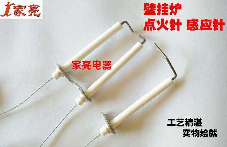

菲斯曼壁挂炉f04是什么意思
菲斯曼壁挂炉显示f04的2种怎么修理与f04故障原因解说:
故障原因:有火焰故障,可能存在寄生火焰。
故障现象:提示f04故障代码,并且出现壁挂炉使用异常,或者打不着火。
1.旋钮式锅炉可以将旋钮打到R位,停留2秒钟以上进行复位,按键式需要按下接键超过2秒以上进行复位,然后再重新启动锅炉。
2.如果反复出现f04故障代码,就应该联系菲斯曼维修人员上门检测,天然气锅炉出现ee是什么故障

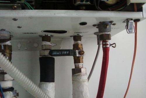

检查交流电源插头指示灯是否亮,先排除电源供电部分的问题。菲斯曼5e01什么故障
菲斯曼锅炉故障代码5E01:使用壁挂炉异常,如打不着火、或者不出热水。
怎么修理:
1.检测燃气供应是否正常,请打开燃气。
2.水压是否正常,水压过低也会造成出现故障。
3.燃气压力过低,导致。
4.电脑板故障损坏,或者其他零件故障。
