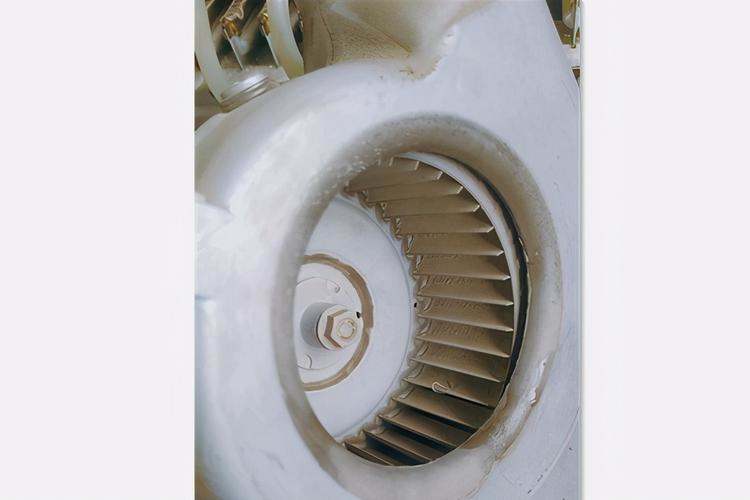

三、风机不能运行
故障原因:
1、主控开关接触不良。
排除方法:用万用表测量主控开关触点电阻,电阻太大或为零时,应作修复或更换处理。
2、风扇电机线圈损坏。
排除方法:用万用表检查,更换相同规格、相同转速的风扇电机。
3、风机的电机与风叶间紧定螺钉松脱。
排除方法:将紧定螺钉紧固。
4、风扇电容器断路或短路。
排除方法:检查电容器,更换相同规格的电容器。
