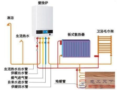

故障现象:阿里斯顿壁挂炉开机后,不工作,一直提示err103故障代码,或者闪烁err103故障,机器本身出现问题,无法正常使用。
重要说明:出现err103这个故障,不需要花费一分钱即可解决,绝不是其他答应所说的那样!请认真阅读以下怎么修理,即可解决
阿里斯顿壁挂炉显示err103检查方法:
1.检查燃气管道上的开关阀门是否处于全开状态;
2.检查燃气是否用完。
3.检查燃气表燃气余量或燃气表电池是否有电,
4.检查气是否用完或瓶口减压阀是否损坏。
5.检查管道中是否有空气。可间隔约十秒,重复点火将管道内空气排出。
阿里斯顿壁挂炉显示err103的怎么修理:
1、检查废气能否正常排出
长时间使用后,阿里斯顿壁挂炉容易受到外界的影响,容易松动或脱落,从而导致烟道的进气和排气影响风压开关的正常开启。
2、检查烟道中是否有异物
检查烟道中是否有异物。如果有异物,则将其疏通。
3、检查阿里斯顿壁挂炉的风机是否异常或不工作
检查阿里斯顿壁挂炉的风机是否异常或旋转速度是否很慢。如果发生这种现象,我们需要清洁或更换阿里斯顿壁挂炉的风机。
4、重置或重启阿里斯顿壁挂炉
重置或重新启动阿里斯顿壁挂炉,看看它是否将恢复工作。
5、电源问题
检查交流电源插头指示灯是否亮,先排除电源供电部分的问题。
6、水路结垢引起热水管路堵塞
阿里斯顿壁挂炉err103
导致水路流动背压较大,大到一定程度,热水器水气联动装置会认为是热水龙头已关闭而关闭燃气,就打不着火了。需要清洗水路。
7、硬件故障
阿里斯顿壁挂炉一直显示err103检修要点:
(1)主电磁阀关闭,
(2)点火装置不点火,
(3)燃气电磁阀故障,
(4)感应针损坏,
(5)电控器接地线接触不良,
(6)温度继电器等故障问题。阿里斯顿壁挂炉sp1故障怎么修理
