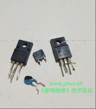

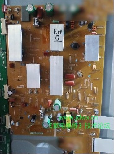

摘要: 收到同行送来的故障机壹台三星PS51E450A1R等离子电视,客户来修说开机啪啪响,无声音,屏不亮。听到客户表述后,我不敢大意,直接打开后盖查看,Y板的一个331瓷片电容击穿烧黑。等客户离开的时候,开始检修,用数字表 ...

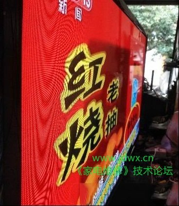

    收到同行送来的故障机壹台三星PS51E450A1R等离子电视,客户来修说开机啪啪响,无声音,屏不亮。听到客户表述后,我不敢大意,直接打开后盖查看,Y板的一个331瓷片电容击穿烧黑。等客户离开的时候,开始检修,用数字表蜂呜档测到多处短路,经排查一个K10A50,FQPF4536,SMK630均已击穿短路,更换后修复。
