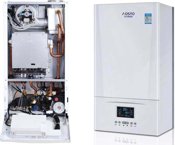

1、炉子进水短路:在安装燃气壁挂炉时可能会安装不合理,也就是把管道的接口给挡住了。导致燃气外泄很容易造成壁挂炉无法启动。
2、烟道堵塞:烟道被堵了的话那么就会造成气体不能流动,热量排不出去而无法加热到暖气运行。3、壁挂炉本身故障:当壁挂炉在正常工作时温度在100度以下就会出现不热的情况。壁挂炉出现这种情况很有可能是电耗过大造成的。如果你家壁挂炉不使用了那么长时间就会出现这种情况。阿里斯顿壁挂炉取暖正常不出热水什么问题
1、如果壁挂炉不出热水是由于水流开关故障导致,那么更换热水水流开关即可解决。
2、如果壁挂炉不出热水是由于三通阀故障导致,那么需要打开机箱更换三通阀即可解决。
3、如果是壁挂炉热水水龙头与自来水接反了,需要拆卸掉重新安装接口即可解决阿里斯顿壁挂炉供暖没反应
原因比较多:
1,温控器问题。
2,燃气比列阀调节不正确。
3,管道堵塞。
4,如果是套管机可能是水泵没运作。具体还是要专业人员上门排除。阿里斯顿晶蓝壁挂炉供暖不启动
如果压力过低,避开8bar或者更低的温度,基本上就可以解决问题了。
2.
如果不是温度的问题,查看下壁挂炉的水压表,如果是1.5bar,就更加可以了。
3.
如果不是温度的问题,查看下壁挂炉的进水阀门(水压开关)是否打开,如果开启了,就会泄水,建议打开热水龙头,调整下看看。
4.
如果还是不能正常使用,就把壁挂炉调到冬天位置或自己无法使用。家中阿里斯顿壁挂炉取暖水泵不启动,水泵电源可供上。生活热水使用正常。怀疑水泵卡滞,怎么维修
壁挂炉经过三个季度的停用开炉要经过以下五个步骤:
一、打开冷水闸、热水闸、供暖进水闸、供暖回水闸。
二、打开注水闸向炉内注水1.5bar。三、打开炉面板、露出水泵,卸下水泵上的黄螺帽、用一子螺丝刀用劲转动水泵转子至到松动。四、打开燃气闸。五、打开电源、起动壁挂炉。
