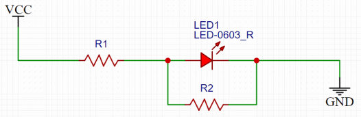

  1、分压
  当一个电阻R1和另一个元件如LED灯在电路中串联时,流过电阻器R1和LED灯的电流是相同的,当电阻器和LED作为一个整体时,电阻器和LED各自的电压之和等于两端的总电压VCC。此时,电阻作为分压而起作用。
  2、分流
  电阻器R2两端的电压与LED1两端的电压相同,是因为一个电阻器R2和另LED2并联在电路中,流过电阻器R2的电流和LED1的电流之和等于流过电阻器R1的电流。此时,电阻R2充当分流器。

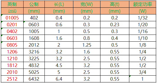

  1、电阻封装(贴片电阻)
  随着电子产品越来越精密,越来越小型化,对电阻的封装尺寸也就有了更加小型化的需求,01005封装主要应用在手机等高度集成的电子设备中。
  如下是常用贴片电阻封装尺寸及对应功率对照表,可以根据设计功率的需求和布局空间大小选择对应的封装规格。
  2、电阻额定功率
  电阻的额定功率是由电阻所承受的热点温度决定的,如前面所讲,电阻是耗能元器件,流过的电流用来发热了。所以选型时一定要评估电阻所处电路中流经电阻的电流,利用P = I²R计算所选的电阻额定功率是否满足要求。
  一般地,设计电路时候所用到的功率要低于70%额定功率,例如电阻当中实际功率达到0.7W,那么可以选择额定功率为1W的电阻,这是为了在电路留有足够的余量,进行降额,提高电路可靠性。

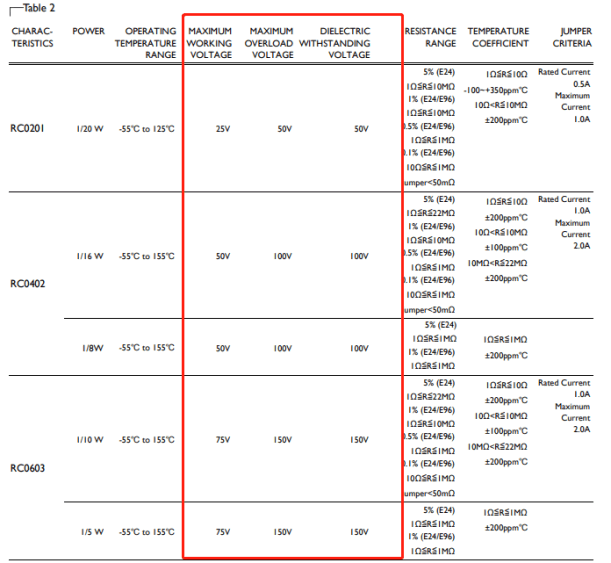

  3、电阻额定电压
  既然已经考虑了额定功率,那么为什么还要考量额定电压呢?这其实是选型时作为额定功率的辅助条件,当电阻额定功率一定时,额定工作电压随电阻R的增大而增高但随着电压的增高,流过电阻的电流密度也会变大,从而导致电阻局部发热严重,久而久之电阻容易老化并失效,所以在选型时额定电压也是需要考量的重要参数。同样也采用70%的降额设计。
  如下是Yageo RC系列电阻规格书中对耐压的标识:

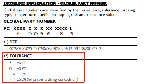

  5、电阻精度
  电阻精度也是选择硬件电路电阻的一个重要考虑因素,一般对阻值不严格的电路没必要用精度很高的电阻,但是对于电流检测电路、电压检测电路、阻抗匹配电路等,对电流或者其他对阻值波动影响很大的电路需要用精度电阻,有些电路甚至用到0.01%高的精密电阻。
  电阻精度常用字母标识:
  T:±0.01%
  A:±0.05%
  B:±0.1%
  D:±0.5%
  F:±1%
  J:±5%
  K:±10%
  如下是Yageo电阻RC系列电阻规格书中对精度的标识:

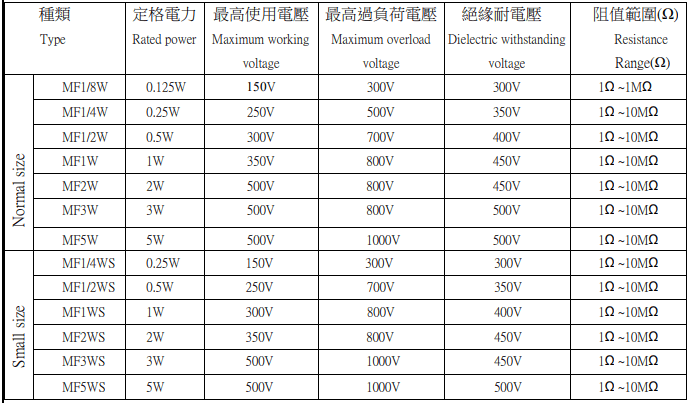

  3、金属膜电阻
  金属膜电阻器是膜式电阻器(Film Resistors)中的一种。它是采用高温真空镀膜技术将镍铬或类似的合金紧密附在瓷棒表面形成皮膜,经过切割调试阻值,以达到最终要求的精密阻值,然后加适当接头切割,并在其表面涂上环氧树脂密封保护而成。
  如下是某厂牌的金属膜电阻MF系列选型表:

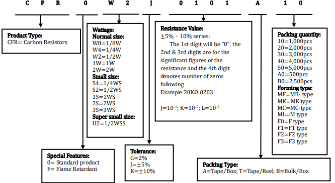

  4、碳膜电阻
  碳膜电阻器是膜式电阻器(Film Resistors)中的一种。它是采用高温真空镀膜技术将碳紧密附在瓷棒表面形成碳膜,然后加适当接头切割,并在其表面涂上环氧树脂密封保护而成的。
  台湾厚生CFR系列规格展示:

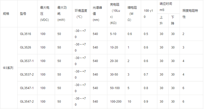

  8、光敏电阻
  光敏电阻器是利用半导体的光电导效应制成的一种电阻值随入射光的强弱而改变的电阻器,又称为光电导探测器;入射光强,电阻减小,入射光弱,电阻增大。还有另一种入射光弱,电阻减小,入射光强,电阻增大。
  常用光敏电阻参数:
