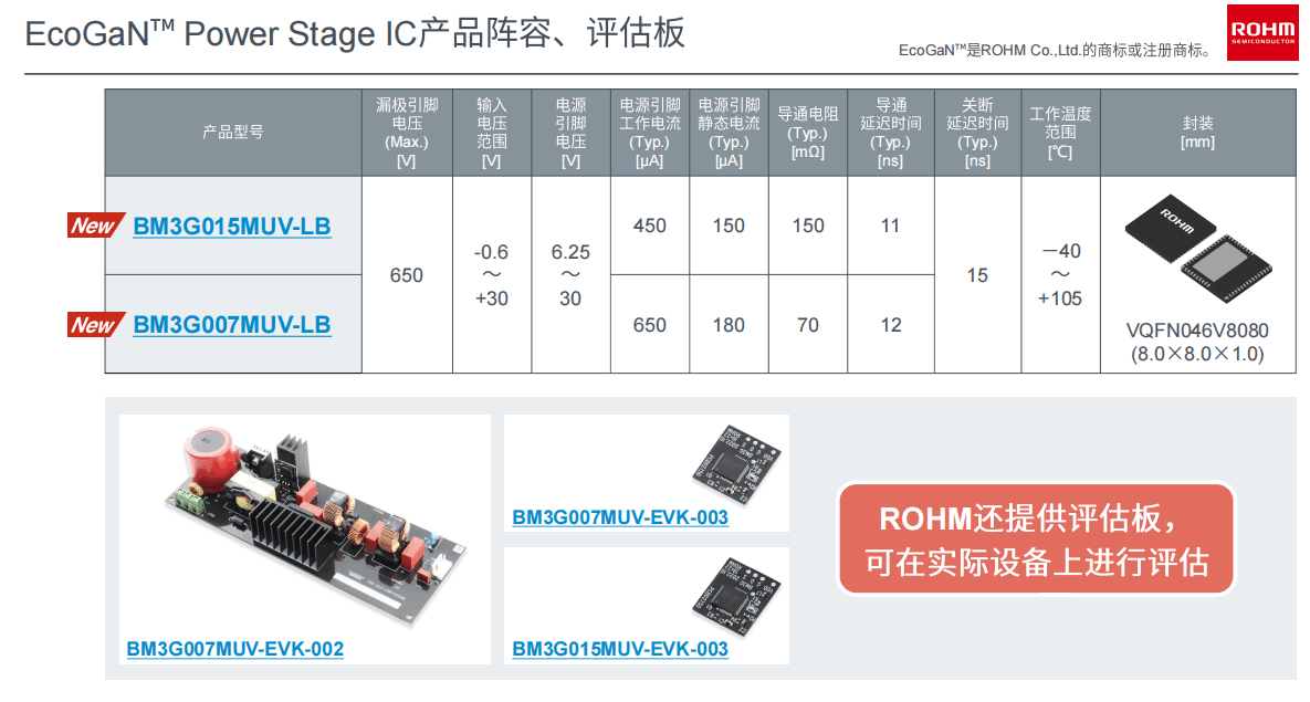

  新产品目前有两款,包括BM3G007MUV-LB和BM3G015MUV-LB,导通电阻分别是70毫欧和150毫欧。此外,还备有三款评估板,一款是BM3G007MUV-EVK-002,用来评估芯片的整体方案性能,另外两款BM3G007MUV-EVK-003和BM3G015MUV-EVK-003,可移植到客户现有方案进行测试。
