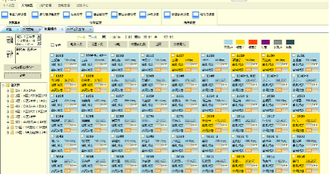

  以1#楼西这个区域为例,圆圈内以及圆圈外各铺设一组线缆(通讯线和电源线),然后线缆通过中间的强电间连接到相应的采集设备以及开关电源。   其他楼层与1#楼原理相同,此处不做详细介绍。数据采集设备与系统后台主机之间的通讯,通过甲方已经铺设的光纤内网实现,同时甲方IT部门为每个采集器以及系统后台主机分配固定IP。由此实现数据层的数据链接。   本项目中1-4#楼远程预付费系统共计划分了8个区域,配置8套数据采集设备,以及系统后台。5#楼以及地下商业部分远程预付费系统共计划分了6个区域,配置6套数据采集设备,以及系统后台。3系统功能   整个系统软件设计分为三个大块,分别是集中抄表服务系统,远程预付费电能管理系统,以及用户查询系统。   集中抄表服务程序常年运行,不间断定时对所有表进行远程抄表;远程预付费系统包含所有开户、售电、遥控及报表功能;用户查询机系统用于商铺查询个人信息、充值和用电情况;另外还可配置手机端查询网站,可用于商铺用户在手机网站终端上实时查询个人信息、充值、远程控制及每日用电情况,如果条件满足,还支持用户使用支付宝银联等方式远程自助购电。主要特点如下:快速配置,即装即用:将电表和通讯管理机配置导入系统就可以使用;远程集中抄表:免去人工抄表,电表状态实时性可准确到3分钟以内;支持单独计价、多费率、阶梯电价:可对每块电表单独设置电价、费率和阶梯电价;远程售电:财务集中管理,电量实时下发,并比对充值次数防止作弊;数据安全:网络数据传输采用金融级的3DES加密算法,防止数据作弊窃电;手机短信提醒:当金额不足或金额欠费,共三级预警,都可及时短信通知商户;远程控制:可对任意一块电表执行远程拉闸或保电等一系列远程控制操作,方便管理;能耗分析及查询:用户和管理员都可查询预付费表或各类接入的计量仪表每天的用能状况;个人手机查询网站:支持手机端用户自主购电,自主查询。   传统的IC卡预付费售电管理系统实现了先交费后用电的管理模式,但由于抄收电表数据依赖于购电卡,用户用电数据滞后于发生时间,不仅需要人工抄表,也无法有效进行用电管理、监控和实时控制。   利用远程预付费电能管理系统,无需IC卡,可以实现计算机远程集中抄表、实时监控、远程充值和远程控制,再通过预警信息和短信通知,以及手机网站,物管部门即可完成整个抄表、收费、控制和核查工作,实现高度信息化和自动化,大大提高用电营销管理效率和水平,节约人力物力的同时,也提高了经济效益,同时还具有防信息泄露防窃电的安全功能。   系统针对商铺开户不仅支持一户一表,也支持一户挂多表的需要;同时支持和解决了项目改造后新老表切换时,老表金额转入的问题;支持峰谷电价,支持一表一电价;可对单表设置功率过载的阈值,也支持设置单表金额报警的两级阈值。
  批量远程操作场景中,系统提供了多项功能,针对开户、报警1、报警2、欠费、未开户、失联状态都有不同的颜色显示;并且支持远程对仪表进行遥控,遥控的命令类型如下:1.电价下发;2.设置下发(下发报警金额阈值和过载功率阈值);3.保电(强制仪表合闸);4.恢复预付费(欠费自动跳闸的模式);5.拉闸(强制断电);6.抄表导出(导出当前所有表状态为EXCEL)
