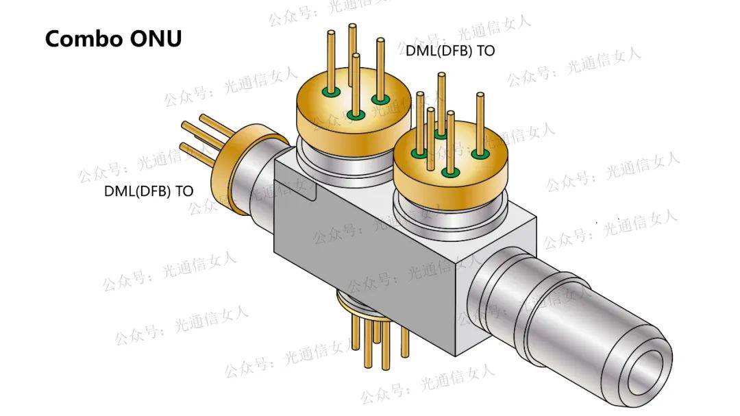

  略看一下Combo ONU的光路结构。combo OLT的器件和combo ONU的器件,大同小异,都是两发两收,只是收发波长不一样。
  combo OLT的发射波长1577、1490,接收波长1310、1270
  用于FTTR的combo ONU的上联(与OLT联系属于上,与房间的联系属于下)侧波长与OLT波长互换,发射波长1310、1270,接收波长1577、1490
  两个接收都是APD,一个低速的,一个高速的。在OLT侧波长间隔小,需要小角度分光,ONU侧的两个接收波长间隔很宽,传统45度分离RX波长即可。
  两个发射,OLT侧有个L波段和一个O波段,L波段的光纤色散系数很大,需要激光器选择EML降低啁啾,combo ONU的两个发射端都是O波段,所以选择DFB型的TOcan,一个是低速的,一个是高速的。
  示意的光路结构如下。
  combo ONU的接收端的波长分离,1577和1490间隔很远,不需要像OLT那个窄波段分离的小角度滤波,接收端处理玻片更简单一些。
  由于光路很长,大概率还是需要转成平行光,用于提高耦合效率。里边需要插入准直透镜。
