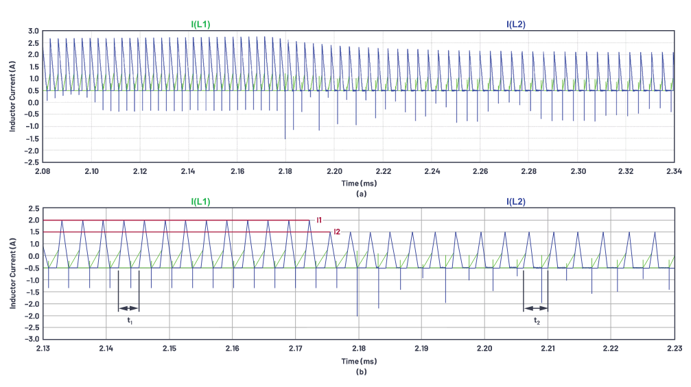

图2显示了变压器L1和L2中的电流。在初级(L1)和次级(L2)绕组中,电流在短时间内从高值跳变为零。电流尖峰可以在图3的I(L1)/I(L2)迹线中看到。电流和能量在初级电感中累积,当开关断开时,它们被传输到次级电感,产生瞬变。需要降低开关噪声效应导致的瞬变,因此,设计中必须插入缓冲器和滤波器。除了额外的滤波器之外,反激拓扑的另一个缺点是磁性材料的利用率低,而所需的电感较高,因此变压器较大。此外,反激式转换器的热环路也很大,不易管理。
反激式转换器的另一个挑战涉及开关频率变化。图3显示了负载变化引起的频率变化。如图3a所示,t1 < t2。这意味着fSWITCH随着负载电流从较高负载电流I1减小到较低负载电流I2而变化。频率的变化会在不可预测的时间产生内部噪声。此外,频率也会因器件不同而异,这使得更难以对其进行滤波,因为每个PCB都需要调整滤波。对于一款5 V输入范围的20位SAR ADC,1 LSB相当于大约5μV。EMI噪声引入的误差应低于5μV,这意味着为精密系统隔离电源时,不应选择反激拓扑。

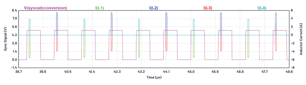

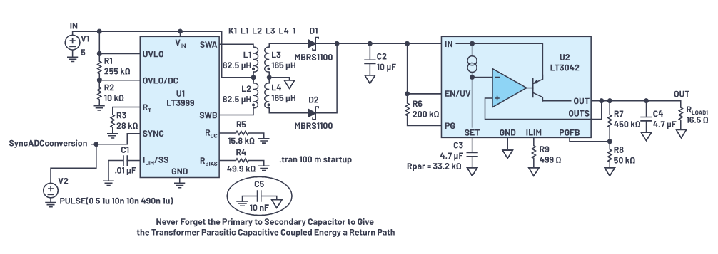

还有其他电磁辐射骚扰较低的隔离电源架构。就辐射而言,推挽式转换器比反激式转换器更合适。像 LT3999 这样的推挽式稳压器提供了与ADC时钟同步的可能性,有助于实现高性能。图4显示了隔离电源电路中的LT3999与ADC采样时钟同步的情况。请记住,初级到次级电容为开关噪声提供了一个避免共模噪声效应的返回路径。该电容可以在PCB设计中利用重叠的顶层平面和第二层平面实现,以及利用实际电容。
图2.LT8301在变压器绕组中切换电流。
图3.(a) LT8301频率变化,(b)从2.13 ms到2.23 ms的频率变化的特写。
图4.具有超低噪声后置稳压器的LT3999。

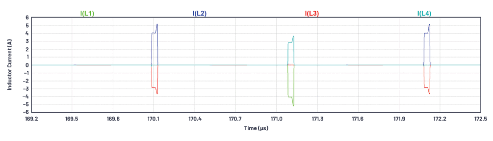

图5.LT3999电流波形。

图5显示了变压器处的电流波形(初级侧和次级侧电流),它更好地利用了变压器,提供更好的EMI行为。
图6显示了与外部时钟信号的同步。采集阶段的末端与同步引脚的正边沿对齐。因此,将有一个大约4μs的较长安静时间。这使得转换器可以在该时间范围内对输入信号进行采样,并将隔离电源的瞬变效应降至最小。LTC2378-20的采集时间为312 ns,非常适合
